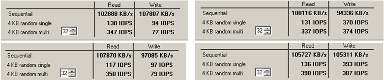

Im Rahmen dieser Diskussion viewtopic.php?f=9&t=18566&p=138794#p138794 habe ich einige Tests mit HDtune und einer EARS-Platte durchgeführt
Laut (nachvollziehbarer) Theorie gibt es deutliche Performanceeinbussen wenn nicht aligned ist ...
Ganz klar kann man die Auswirkung des Jumpers erkennen ... eine formatierte Platte wird nach wechseln des Jumpers nicht mehr erkannt und muss neu initialisiert und formatiert werden ...
Jumper gesetzt.PNG (1.24 KiB) 2488 mal betrachtet
Hier die Screenshots der Messungen (jeweils rechts mit dem Jumper)
EARS.pdf
(673.73 KiB) 345-mal heruntergeladen
daraus könnte man fast schliessen, dass die Platte ohne Jumper sogar performanter ist :nw
ABER: einen entscheidenden Unterschied gibt es doch
EARS ohne vs mit.PNG (67.89 KiB) 2488 mal betrachtet
ich glaube, die Zahlen sprechen für sich und bestätigen die Theorie
