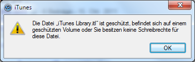

ich fahre schon länger iTunes via JTunes auf meinem WHS2011.
"Früher" konnte ich vom Client problemlos auf die iTunes-Bibliothek auf dem Server zugreifen.
Seit einiger Zeit wird der Zugriff beim Start von iTunes auf dem Client mit beigefügter Meldung verweigert.
Ich weiß nicht, wie lange das schon so ist.
Hat jemand eine Idee, woran das liegen kann ?

- iTunes - WHS2011.png (24.54 KiB) 3290 mal betrachtet

Re: Kein Client-Zugriff auf iTunes-Bibliothek ?
Hallo Flori,
kannst Du demm per Windows Explorer auf andere Dateien in diesem Verzeichnis zugreiffen? Kannst Du beispielsweise die "iTunes Library.itl" umbenennen?
Wenn Dir der Zugriff verweigert wird ist dies eine Windows Rechte Problem.
Du bist Dir schon bewussst, dass wenn Du iTunes auf dem WHS laufen hast (ob über JTunes ider native), kein anderer Rechner auf diese Datei zugreiffen kann (die Fehlermeldung müsste aber m.E. anders lauten).
Stoppe den JTunes dienst und probier es dann mal...
Evtl. ist in der WHS Firewall jetzt der Port fuer Itunes geblocked?
Hast du das mal kontrolliert?
Nach laaanger Zeit komme ich mal wieder dazu, mich damit zu beschäftigen.
(Zuletzt hatte ich immer nur den PC mit iTunes benutzt, aber die Interessenten in der Familie nehmen zu
Es ist wohl so, dass iTunes die Mediathek exklusiv belegt, je nach dem wer zuerst aufruft.
Starte ich iTunes native oder mit JTunes auf dem Server, kommt der Client nicht dran - Meldung siehe 1. Beitrag.
Starte ich es zuerst auf dem Client, kommt die gleiche Meldung danach beim Start auf dem Server.
Nun blicke ich es nicht mehr ?!? Die Variante mit JTunes auf dem Server wird doch als zentrale Bibliothek beschrieben ?
Habe ich es falsch verstanden und ein gleichzeitiger / shared- Zugriff ist damit nicht möglich ?
Gibt es Lösungen, die mehrere Clients bedienen (gleichzeitig!) ?
