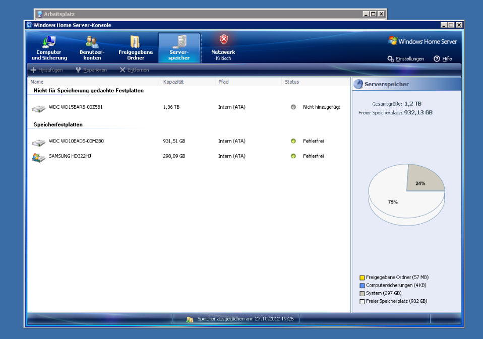

So ich habe folgendes Problem. Ich habe das System heute neu aufgesetzt mit dem WHS V1. Nachdem alles fertig war, habe ich die zweite Platte eingebaut und dem Pool hinzugefügt.
Jetzt wollte ich meine Filme auf die Platte kopieren. Soweit war das alles ok. Doch dann hieß es auf einmal das nicht genügend Speicher frei wäre.

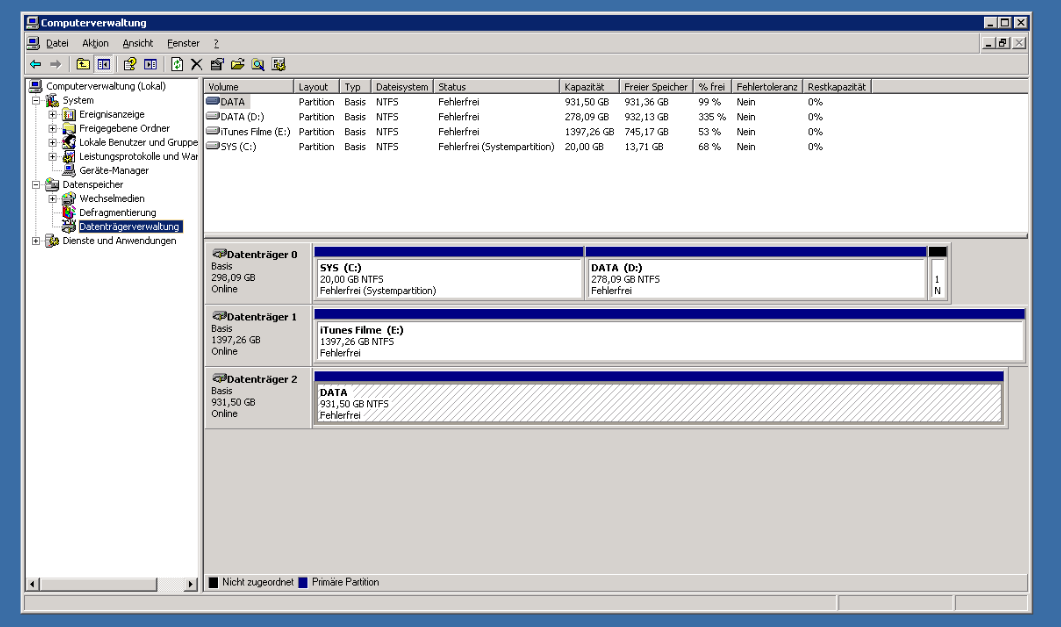

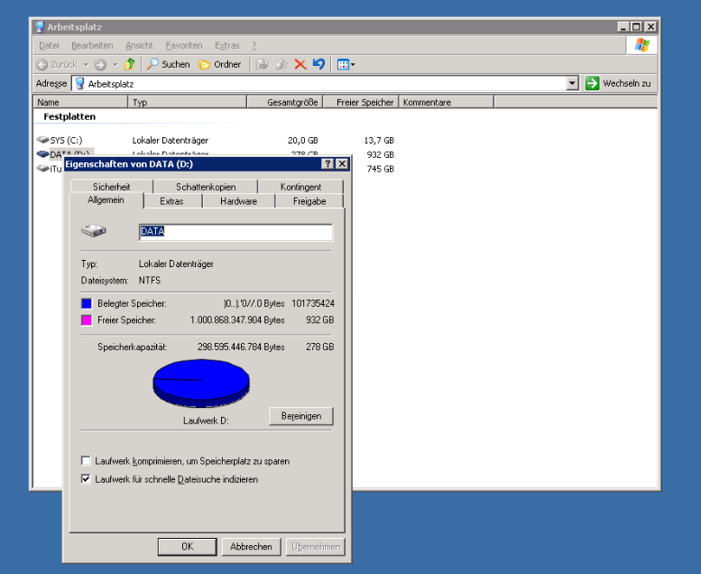

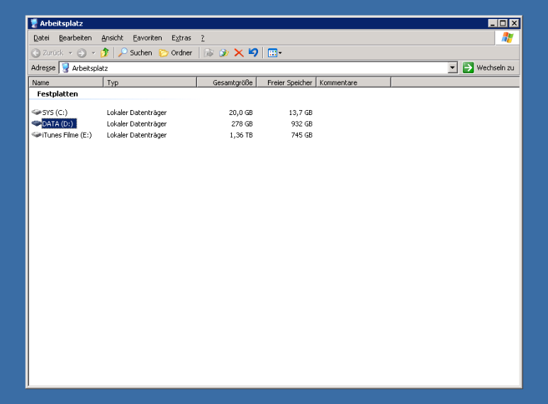

Laut der Konsole sind noch 930 GB frei. Laut dem Arbeitsplatz sind auf dem D (DATA) Laufwerk noch 934GB frei allerdings zeigt mir der Arbeitsplatz auch das das D-Laufwerk nur 278GB groß ist.
Weis da jemand rat?

wo?iceman260981 hat geschrieben:Doch dann hieß es auf einmal das nicht genügend Speicher frei wäre.
Beim WHS v1 ist nur die Anzeige in der Konsole, richtig ... alle anderen Anzeigen sind bekannte ProblemeLaut der Konsole sind noch 930 GB frei. Laut dem Arbeitsplatz sind auf dem D (DATA) Laufwerk noch 934GB frei allerdings zeigt mir der Arbeitsplatz auch das das D-Laufwerk nur 278GB groß ist.
Allerdings sind im letzten Screenshot die 297 GB für System nicht OK .. hast du irgendetwas nach D: (außerhalb des WHS-Pools) kopiert ?

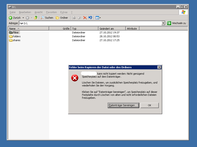

Das mit dem nicht genügend Speicher hieß es als ich Dateien auf D kopieren wollte siehe Anhang
Ansonsten wüsste ich nicht das ich sonst noch was darauf kopiert habe bevor ich die platte hinzugefügt habe.

Was ist denn Filme ? Das ist genau das, was dort nicht liégen sollte ... wenn du eine weitere Freigabe am WHS einrichten willst das musst du das über die Konsole machen
iceman260981
- Beiträge: 9
- Registriert: 11. Okt 2009, 15:01
Re: Probleme mit dem Festplattenpool
ok. Das heisst ich muss dann alles über die konsole machen und somit greift er dann auch auf die Erweiterung der Platte zu?
ja, dann findest du Filme auch in den Freigaben ...
