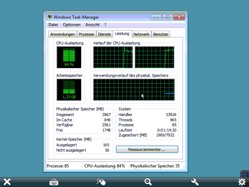

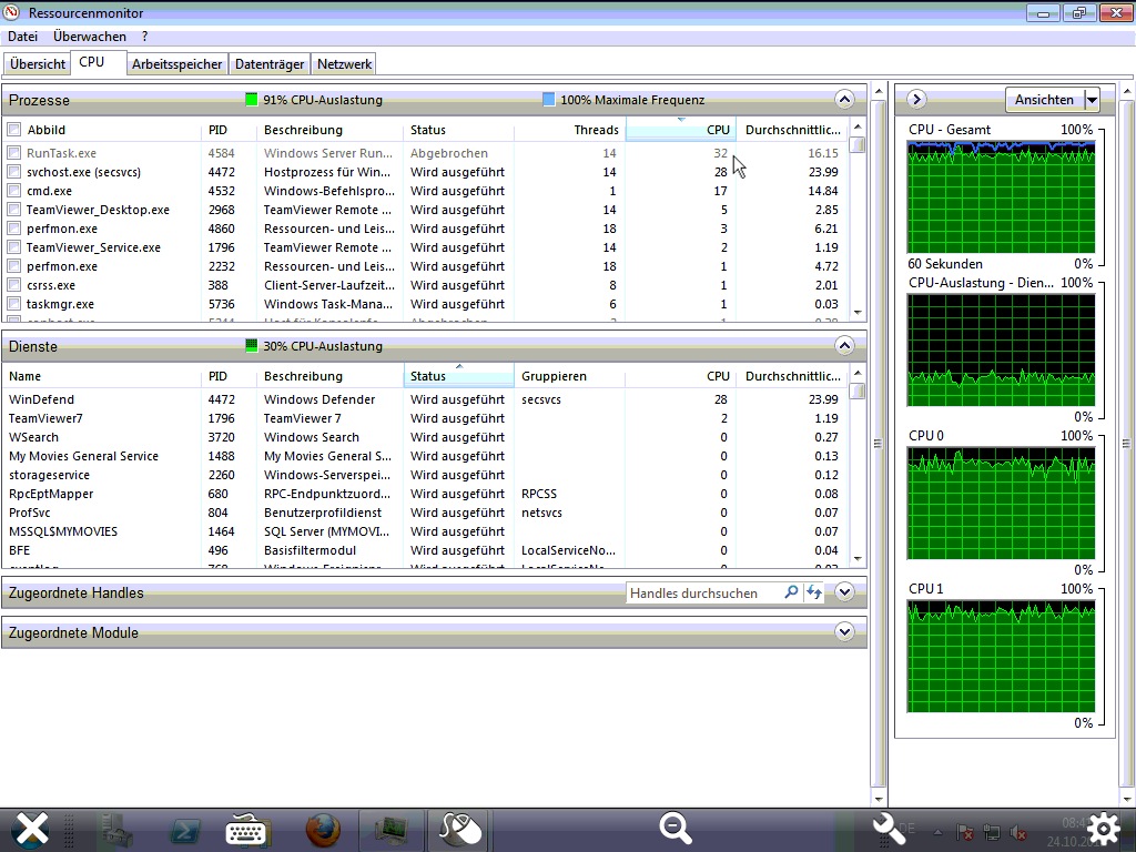

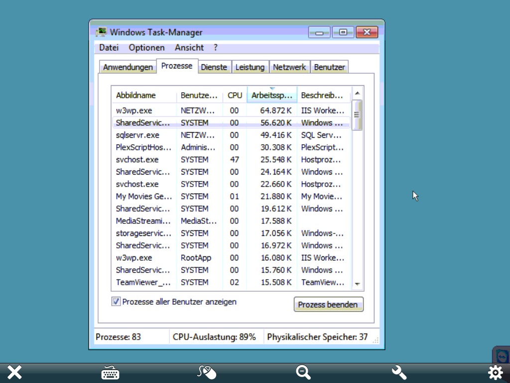

Guten Morgen,
übernacht hatte ich den Server ausgeschaltet und heute Morgen wieder eingeschaltet.
Die CPU läuft wieder unter fast volllast. Diese w3wp.exe hatte gestern abend fast 600MB Speicher verbraucht und der nächste Prozess hatte ca 45MB. Im angehängten Bild sieht man (das bild habe ich gerade eben gemacht), dass w3wp jetzt 64MB verbraucht, aber immernoch das höchste ist.
Ich will auf keinen fall den server laufen lassen, wenn die cpu unter volllast läuft, bitte sagt mir bescheid, wie ich das wieder normalisieren kann.
danke

Re: CPU Auslastung >80%, w3wp.exe schuld
Speicherverbrauch hat nichts mit CPU-Belastung zu tun. Somit sollte der Taskmanager eher nach CPU-Last sortiert sein.
Anhand der Screenshots würde ich auf das verwenden einer Raubkopie tippen.
