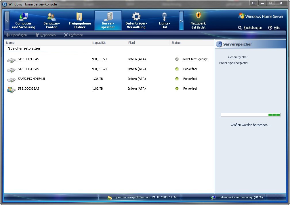

Nach einem Stromausfall wird eine der 4 HDDs als "nicht hinzugefügt" angezeigt. Die Fesplatte ist noch OK, SMART-Werte in Ordnung, auch lesbar und in der Server Systemsteuerung "fehlerfrei". Der Versuch diese Platte erst zu entfernen und dann wieder hinzufügen scheitert beim Entfernen (der Platz ist da, eine falsche Fehlermeldung behauptet das Gegenteil. Die Berechnung immer läuft und nie endet - möglicherweise deswegen). Ich vermute Inkostistenzen in Registry in Folge von "quick & dirty" :(

Poste bitte den Logfile von WHSDisks (bitte neue Version von heute verwenden) und bitte einen Screenshot von Konsole > Serverspeicher

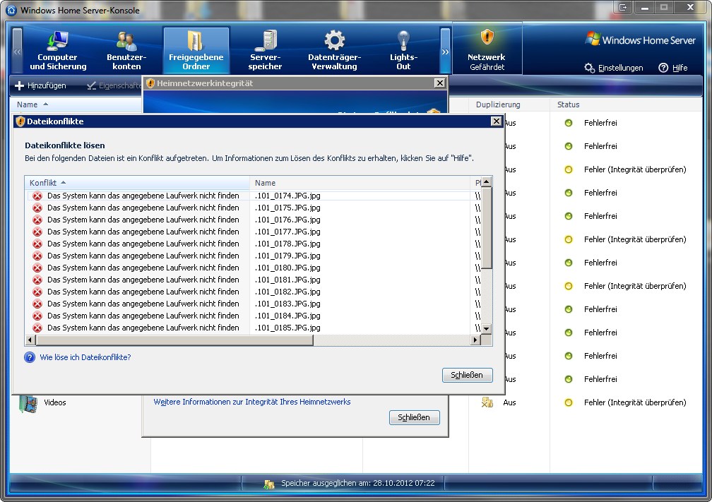

Danach habe ich mein nächstes blaues Wunder erleben dürfen! :twisted: Die gemeldeten Dateikonflikte waren damit gar nicht weg, im Gegenteil - die Konsole meldet immer neue! Beim Hingucken standen mir die Haare zu Berge - viele Dateien, selbst die duplizierten, sind einfach kaputt :(
Z.B. Bilder bzw. Fotos - als Verzeichnisinhalt sieht alles wunderbar aus, die Files sind da und die Größe stimmt auch. Erst beim Versuch zu öffnen kommt die Fehlermeldung "kann nicht gelesen werden" :twisted:
Ich vermute Störungen in der Links-Struktur, die möglicherweise durch chkdsk verursacht worden sind. Vermutlich kann der WHS sein eigenes File System nicht ganz bedienen, ich meine "Extremsituationen" wie "quick&dirty" + chkdsk danach. Kann jemand bestätigen? Wie kann es sein, dass die duplizierten Files einfach kaputt sind, und auch noch heimtückisch - nicht mal erkennbar beim ersten Blick! :twisted:
Ich habe nach dem Crash alle Ordner auf Duplizierung gezetzt. Nun meldet mir die Konsole immer wieder neue Fehler "...kann nicht gefunden werden", wenn der WHS versucht diese Files zu duplizieren. Möglicherweise ist das die einzige Möglichkeit, diese kaputten Files zu entdecken, keine Ahnung... Alles selber zu löschen und dann aus dem Backup zurückzusichern wäre auch eine Option, meine Hände zittern aber ein wenig :(

MAch bitte screenshots von den Fehleranzeigen und packe die DEutikls in eien ZIP File und poste den ...

Tja, ich bin schon am Verzweifeln :( Der Server läuft die ganze Zeit und trotzdem Kein Ende. Die Tombstones werden nicht korrigiert, egal wie lange ich warte oder was ich mache. Gestern habe ich versucht alle Duplizierungen abzuschalten, auch das hat nicht geholfen :shock:
Der WHS scheint sich irgendwie an die "verlorene" Festplatte ewig erinnern zu wollen. Ich füge einen Screenshot mit Fehlern bei, im Log finde ich immer wieder folgendes:

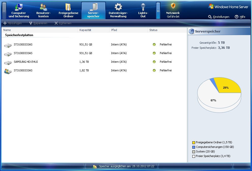

Anbei der Screenshot und Log-Auszug mit dem Anfang
