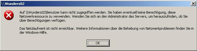

Allerdings kann icht nicht auf die Shares unter "Freigegebene Ordner auf Server" zugreifen.
Ich bin momentan direkt am Server angemeldet und kann auf keine der Freigaben zugreifen.
Fehlermeldung: Ein Zugriff per D:\shares\Freigabe ist jedoch möglich.

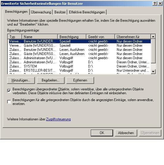

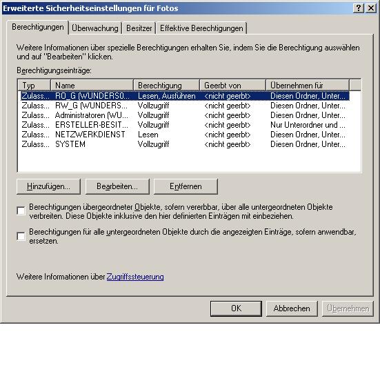

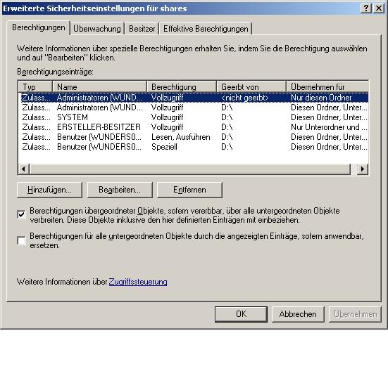

Geh bitte mal auf D:\ und klicke rechts shares ... Eigenschaften > Sicherheit > Erweitert udn mach davon eien Screenshot
und dann dasselbe bei shares\Software oder einer anderen Freigabe (die nicht funktioniert)

Hier mal die gewünschten Screenshots.
Ich kann nach dem Neustart auf keine der Freigaben zugreifen.
- benutzer.JPG (68.08 KiB) 4817 mal betrachtet
- fotos.JPG (62.23 KiB) 4817 mal betrachtet
- shares.JPG (62.77 KiB) 4817 mal betrachtet

Die Screenshots sehen prinzipiell OK aus ... leider teilweise unvollständig lesbar
Interessant wäre wie schon geschrieben der QSM-Log ... dortt gibt es Logs zu den Security-Einstellungen der Shares
