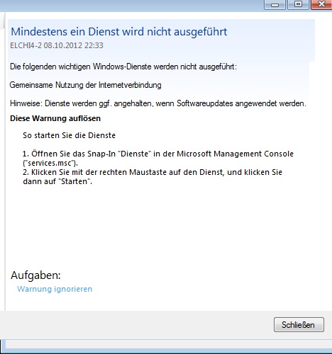

ich hatte auf einem Client einen Trojanerbefall, den ich mit div. Werkzeugen behoben habe.
Leider bekomme ich seither auf dem Server die Meldung, dass auf dem Client (W7 Prof. x64) der Dienst "Gemeinsame Nutzung der Internetverbindung" deaktiviert ist. - siehe anlage.
Ein Starten des Dienstes auf dem Client funktioniert nicht. Ich weiß nicht, wie ich da drüber komme.
Irgendwelche Ratschläge ?
Client-Fehler - gemeinsame Nutzung der Internetverbindung

- WHS-Inet-Nutzung.jpg (58.39 KiB) 4046 mal betrachtet

Re: Client-Fehler - gemeinsame Nutzung der Internetverbindun
Dieser Dienst wird auch nicht benötigt. Ist bei mir ebenfalls deaktiviert.
Bei Trojanerbefall würde ich aber generell eine Neuinstallation ohne eine Wiederherstellung aus einer alten Sicherung empfehlen.
Man kann hier meist nicht genau nachvollziehen, was der Trojaner alles angestellt hat.
Du hast diese Meldung aber nicht ?
Nein.
Bist du sicher das der Trojaner den nicht eingeschaltet hat ... eigentlich braucht "man" den heute nicht mehr
wie ist denn der Dienst bei dir konfiguriert ? Bei mir steht der auf manuell und es gibt eigentlich niemanden der ihn starten will ...
Der Dienst ist nicht eingeschaltet, sondern steht auch bei meinem Client auf "manuell" und "beendet".
Aber der Server bemängelt dies - siehe oben.
das ist auch OK, aber jemand hat versucht den Dienst zu starten .. udn genau das ist ja eien Vorgehensweise eiens Trojaners ... die dem Dienst zugeordnetet ausführbare Datei wird ausgetauscht udn dann versucht entweder der Trojaner (oder jemand anderes) den Dienst zu starten
