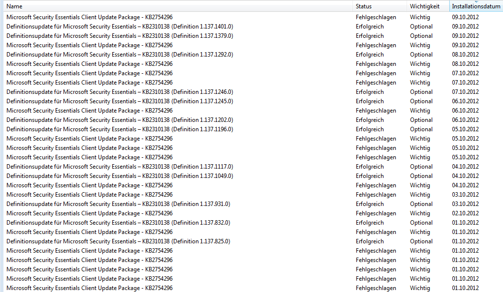

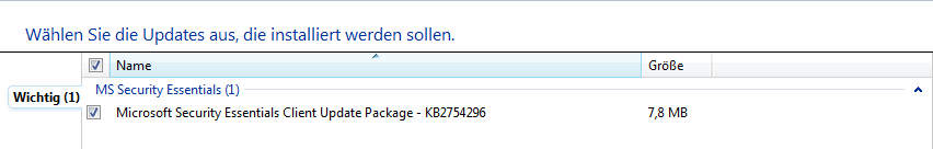

Hallo, ich habe auf meinem WHS2011 die Microsoft Security Essentials (MSE) installiert.
Seit ein paar Tagen wird mir das Update KB2754296 (7,8MB) zum download angeboten.

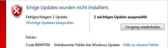

Es wird aber bei der Installation immer mit der Fehlermeldung 8004FF04 (Unbekannter Fehlerbei Windows Update) abgebrochen.
Hat jemand dazu eine Idee?

- WinUpdFehler-3.PNG (84.56 KiB) 5561 mal betrachtet
- WinUpdFehler-1.PNG (14.6 KiB) 5561 mal betrachtet
- WinUpdFehler-2.PNG (10.26 KiB) 5561 mal betrachtet
