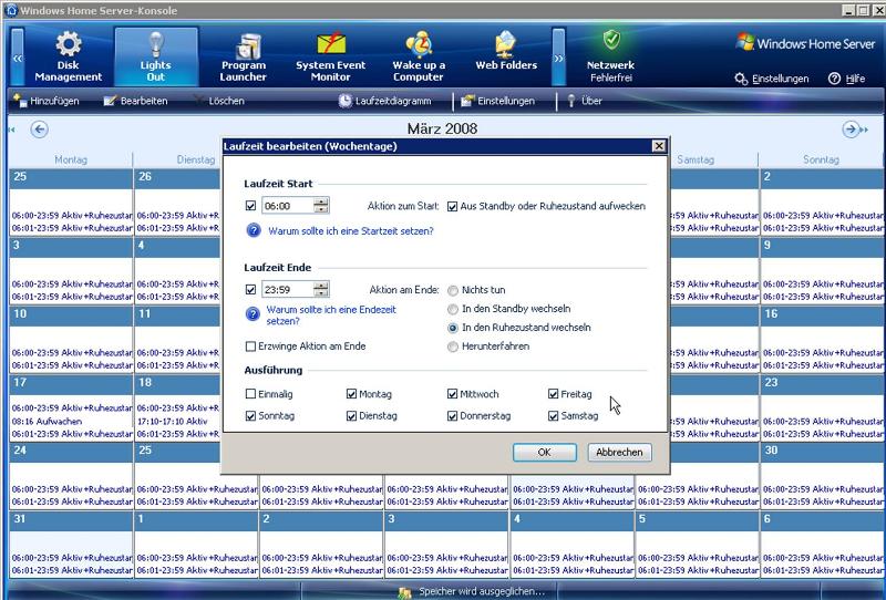

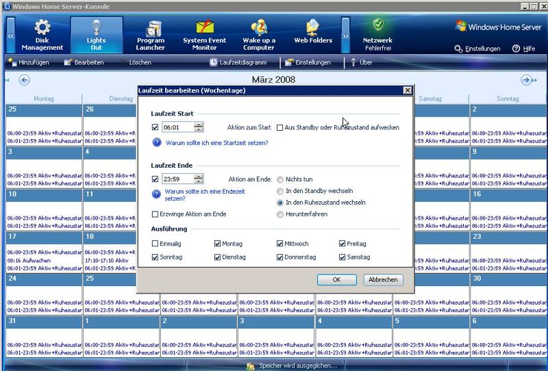

- 44.jpg (102.31 KiB) 6559 mal betrachtet
- 33.jpg (102.35 KiB) 6559 mal betrachtet
Re: Konfiguration Standby WHS
Warum zwei?
Fragt sich Martin
Fragt sich Martin

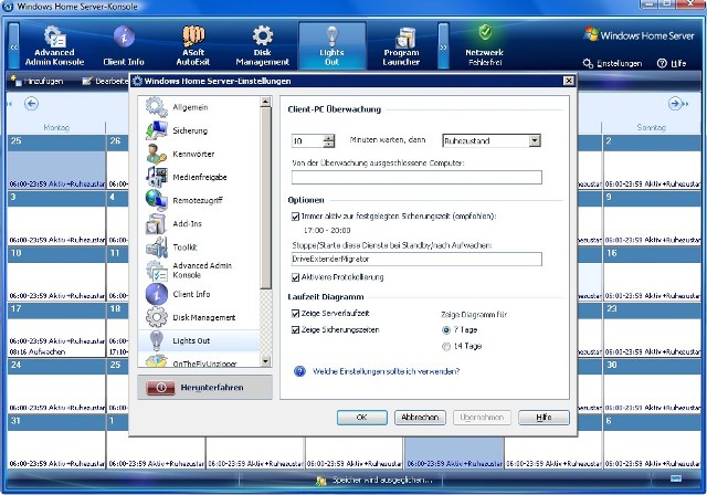

Hab die erste auch schon rausgeworfen. Den Connector hab ich installiert ...weckt ja auch einwandfrei aus dem Ruhezustand, wenn ich den WHS per Hand runterfahre.
Einstellungen hab ich angehängt.
Ziel ist es , wie eingestellt, Ruhezustand von 00.00 - 0600 wenn kein Client online ist. Das klappt auch bestens.
Weiter sollte der WHS runterfahren, wenn kein Client online ist.
Und das bekomme ich nicht hin ....
- 55.jpg (93.34 KiB) 6474 mal betrachtet
Also nochmals, die Regeln addieren sich, d.h. wenn du für die aktive Zeit einen Kalendereintrag von 06-23.59 erstellt hast, wird der WHS in dieser Zeit NIE herunterfahren, egal was die Clients machen. Wenn jetzt noch von 00.00-00.30 ein Client aktiv ist wird der WHS erst um 00.40 herunterfahren.
Ist es das was du willst? Oder willst du den WHS schon früher herunterfahren? Dann mußt du die Endezeit im Kalender kleiner machen.
