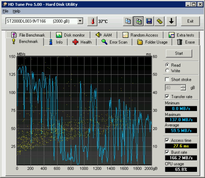

Ich habe mich direkt auf dem Server angemeldet und HD Tune laufen lassen, um die Platten zu überprüfen. Alles einwanfrei. Datentransferraten zwischen 90 und 150 MB/s.
Nur bei der Systemplatte gibts natürlich Probleme. :( Der Lesezugriff geht teilweise auf 0. Defekte werden jedoch nicht gemeldet.
Da das Problem nicht ständig auftritt, sondern sporadisch, weiß ich nicht so recht weiter. Ich habe zum besseren Verständnis den Screenshot angehängt.
Hat Jemand eine Idee, woran es liegen könnte? Ist es tatsächlich ein Festplattenproblem?

Beobachte während des HDtune Laufes doch mal die CPU-Last und die IO-Last ... läuft da etwas gleichzeitig ?
Ich hatte auf dem Client meiner Tochter mal ein ähnliches Verhalten .. die Platte zeigte den gleichen HDtune Verlauf aber keine Fehlereinträge im SMART, andere Belastung gab es nicht ... nach Austausch der Platte war alles OK ... warum auch immer :(

Ich hab alle anderen Dienste und so deaktiviert. Server war auch nicht im Netzwerk. Nur die beiden externen Gehäuse mit den Plattten waren angeschlossen.
Ich habs grad nochmal laufen lassen keine weiteren Aktivitäten zu erkennen. CPU-Last wird nur durch HD Tune beansprucht.

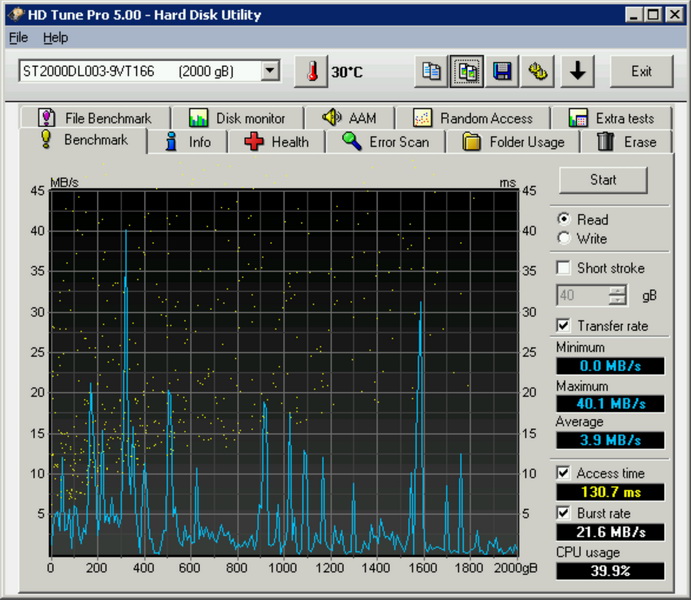

Ich hab die Platte mal aus dem WHS herausgenommen und an meinem XP-Rechner angeschlossen. Die Werte waren ähnlich, sodass es also mit der Platte zu tun haben muss. Andere Platte (selbes Modell und Kapazität) genommen am XP-Rechner angeschlossen und partitioniert, ein paar Daten drauf, HD-Tune laufen lassen. -> Alles einwandfrei. :)
Partitionene wieder gelöscht, mit Acronis geclont, mit Diskpart die ID geändert, wieder in den WHS eingebaut neu gestartet, alles funktioniert (Puh :) ), HD-Tune laufen lassen.
Hier das Ergebnis.... :(
Ich bekomme noch die Pimpernellen.... :o
Hat wer eine Idee????

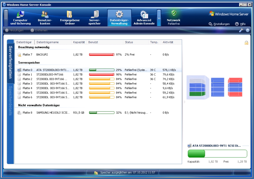

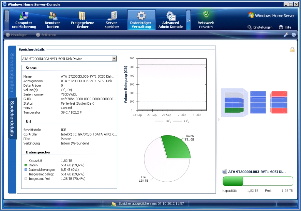

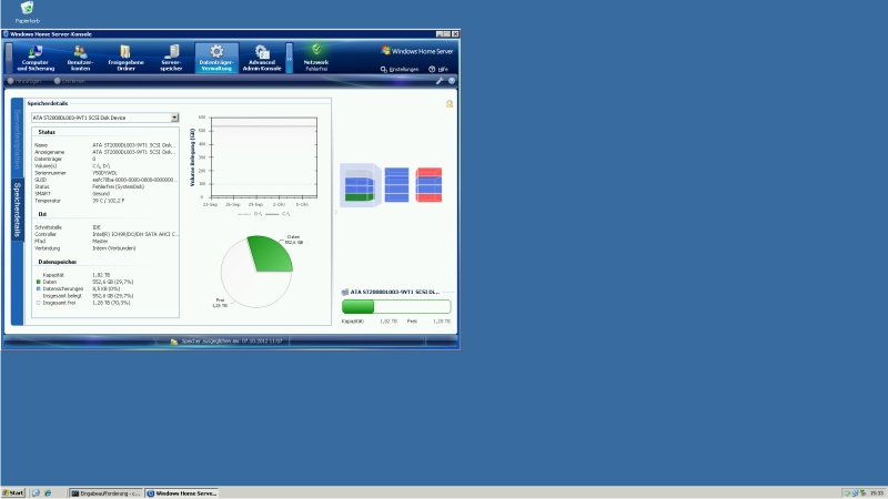

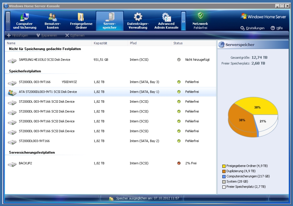

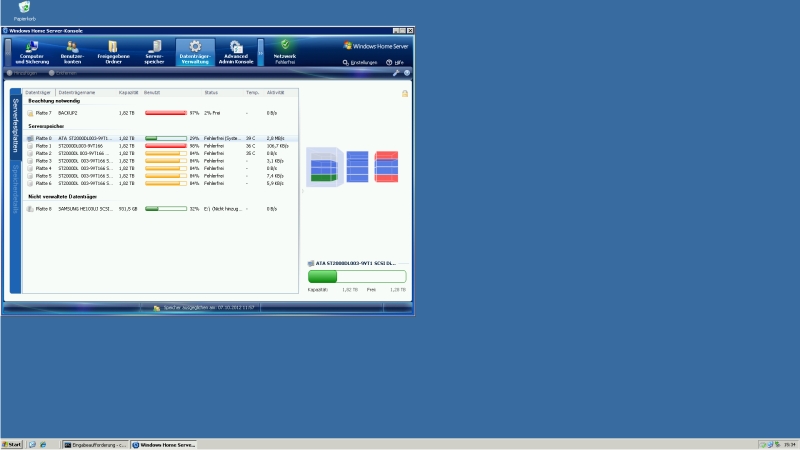

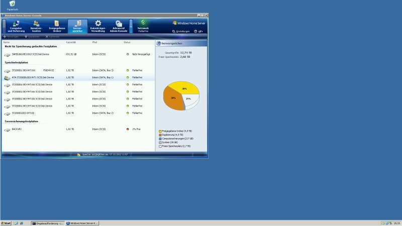

Hier noch 3 Screenshots, die den Experten, wie Nobby und Larry, vielleicht weiter helfen... ;)

Re: Systemplatte mit niedriger Datentransferrate
So richtig lesen kann man die Angaben in den Screenshots aufgrund der Größe aber nicht. Ein Screenshot nur von der Konsole sollte besser lesbar sein.

Der aktuelle Treiber ist installiert. Sowohl für den internen Controller, als auch für den Adaptec.
Hier nochmal die Screenshots. Ich hab auch einen Log vom "WHSDisks" beigefügt.
