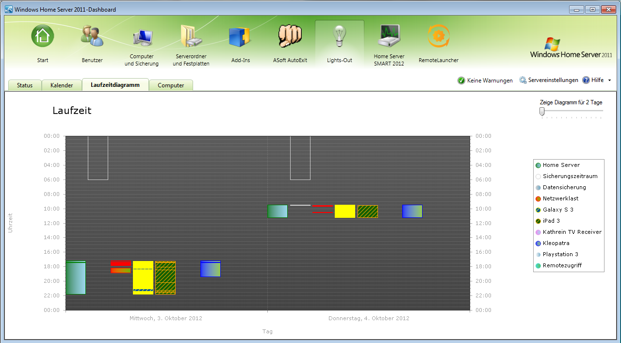

Hallo liebes Forum,
seit ein paar Tagen bin ich stolzer Besitzer eines N40L mit WHS 2011 und nun auch hier registriert.
Diesen habe ich eifrig mit Daten gefüttert und in mein Heimnetz integriert. Alles läuft soweit rund = Streaming, Aufnahmen, iTunes, und Dokumentenverwaltung etc.
Auch Lights-Out habe ich mir gegönnt und eine Lizenz erworben, jedoch bei der Konfiguration ein paar kleinere Probleme.
Wenn ich meine PS3, meine Desktop und mein PC überwachen lasse, reagiert das Add-In wie gewünscht => 10 Minuten nach dem Ausschalten des letzten Gerätes geht der WHS in den Ruhezustand, nach Einschalten eines Geräts fährt er hoch und bleibt solange ein Gerät an ist, an => PERFEKT !
Jetzt mein Problem, sobald ich mein S3 oder iPad in die Überwachung eingliedere war es das mit dem Ruhezustand, der WHS läuft durch.
Ich dachte, dass die Netzwerklast-Option dieses Problem lösen könnte, jedoch habe ich hier mit Werten zw. 5 KB/s und 100 Kb/s getestet, aber immer läuft der Server weiter und geht nicht in den Hibernate.
Im Moment habe ich daher die Überwachung der beiden mobile Endgeräte deaktiviert, was jedoch nicht meine Traumlösung sein kann...
Habt ihr eine Idee? Ich wäre euch sehr dankbar ! :) Log von LO hängt an...
DANKE !

Ein iPad hat auch im Standby seine Netzwerkkarte in Betrieb. Deshalb kann hier nur der Netzwerkverkehr oder die Serverfreigabe überwacht werden. Welcher Wert sinnvoll ist hängt primär davon ab, auf was ihr zugreift.
5KB/s ist sehr niedrig (aus Serversicht) und kann schon allein von den diversen internen Kommunikationen des WHS überschritten werden. Ich würde mal mit 20kb/s beginnen.

Danke Martin für deine Antwort, jedoch habe ich schon mit Werten zw. 5 KB/s und 100 Kb/s getestet und immer bleibt der WHS leider aktiv. Hast du eine Idee warum?

@Sumpf
Du kannst mir mal deine Serverlogs schicken, dann kann ich mir mal die Netzwerklast ansehen.

[quote="Martin"]@Sumpf
Danke für deine Bemühungen und Hilfe!
Serverlogs sind gerade an deine support Mailadresse geschickt worden - Anfang Oktober sollte interessant sein, dann hatte ich die beiden Geräte erst einmal aus der Überwachung genommen...

von Martin
Und gegen welche Uhrzeit?
Re: Lights-Out unter WHS 2011 mit iPad 3 und S3 im Ökosystem
Verfasst: 10. Okt 2012, 15:26
von Martin
Also iPad und Galaxy sind permanent am Netz aktiv, daher können diese NICHT als Netzwerkgerät überwacht werden.
Wann also hattest du die Netzwerklast überwacht?
