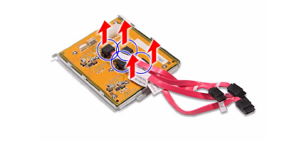

Re: Controller defekt? Dadurch wiederholt CRC-Fehler?
auch da gibt es Kabel ...
- h340 SATA.PNG (61.74 KiB) 2612 mal betrachtet
