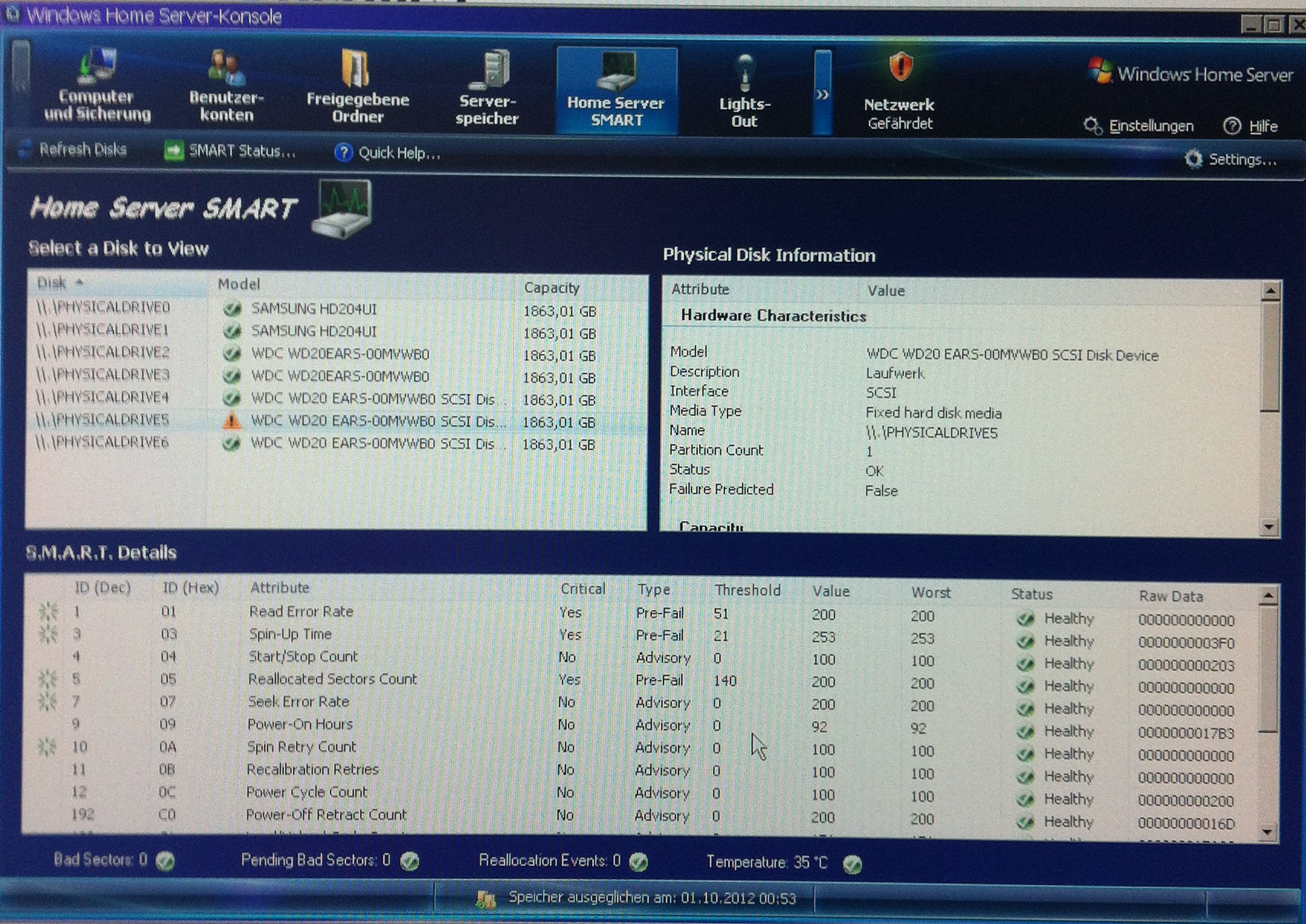

Im eigenen Home Server SMART-Fenster sieht das dann so aus:
HDD 5
HDD 5
121001-WHS-Meldungen 003.jpg (480.01 KiB) 8557 mal betrachtet

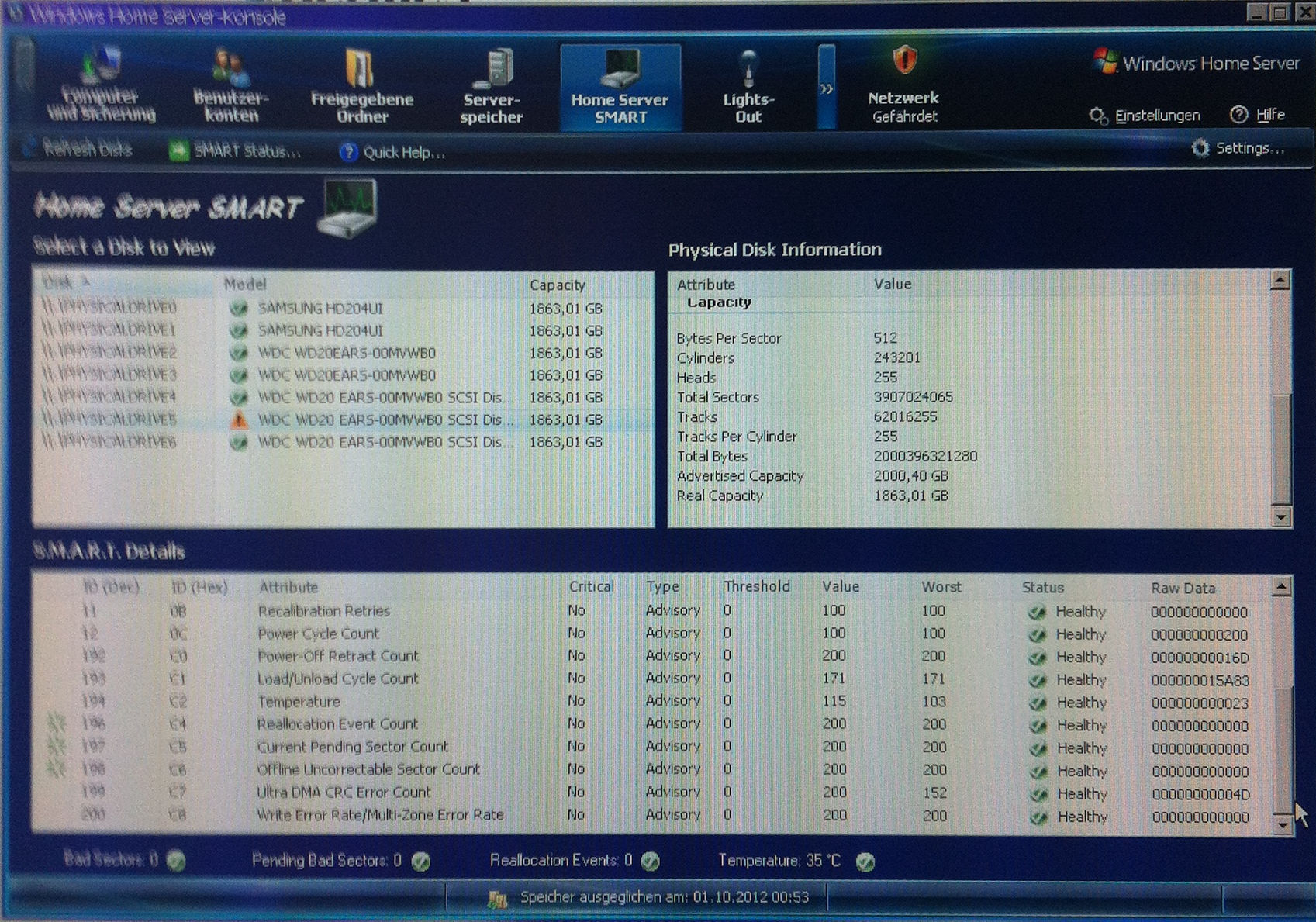

bzw. etwas heruntergescrollt so:
HDD 5 - Fenster 2 und 3 heruntergescrollt
121001-WHS-Meldungen 003b.jpg (489.89 KiB) 8557 mal betrachtet
Soll ich nun diese HDD 5 evtl. lieber durch eine der beiden neuen HDDs ersetzen und die WD green (mit Fehlermeldungen) als Sicherheits-HDD mit Sicherietskopien in den Schrank legen?
Wenn ja, ergibt sich daraus die entscheidende Frage:
Wie geht das (es gibt aus Kapazitätsproblemen keine Duplizierung) ohne Datenverlust?

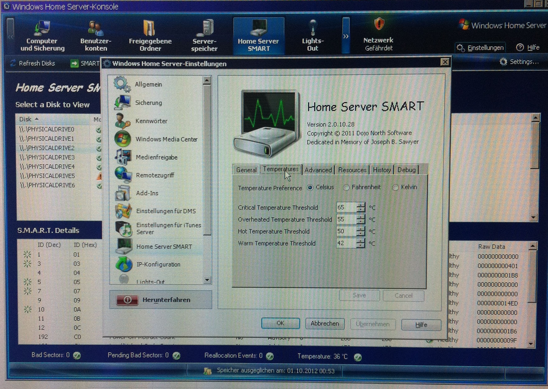

Vor einiger Zeit hatte ich wegen wiederholter Fehlermeldungen (vorerst) die Temperaturen im HomeServer SMART-Add-In etwas (nach meiner Erinnerung um 2°C hochgesetzt und seitdem keine Fehlermeldungen mehr erhalten.
Temperaturen - Sicherheitseinstellungen so in Ordnung?
121001-WHS-Meldungen 004.jpg (558.57 KiB) 8557 mal betrachtet
Ist das Selbstmord oder ist da genug Schutzpuffer vorhanden?

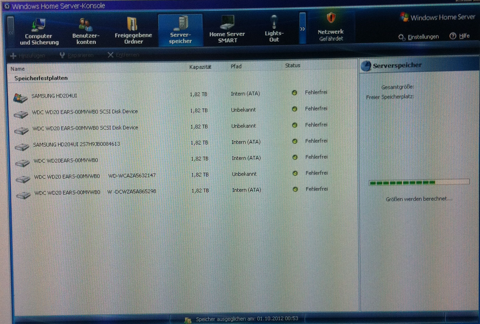

Hier kann man den Serverspeicher sehen:
Serverspeicher
Serverspeicher
121001-WHS-Meldungen 002.jpg (411.56 KiB) 8550 mal betrachtet
wie hast du denn 7 Platten am H340 angebunden ?
mit nem Extragehäuse für 4 weitere HDDs. Ist wegen eines scheinbar anfälligen Anschlusses ein bisschen wackelig (wenn es einmal steht, bloß nicht mehr berühren) funktioniert aber.
Die achte HDD passt noch hinein. Deshalb habe ich jetzt gefragt...: Ist die achte erst einmal fest eingebunden, finde ich außer über USB keine Verbindungsmöglichkeit mehr.

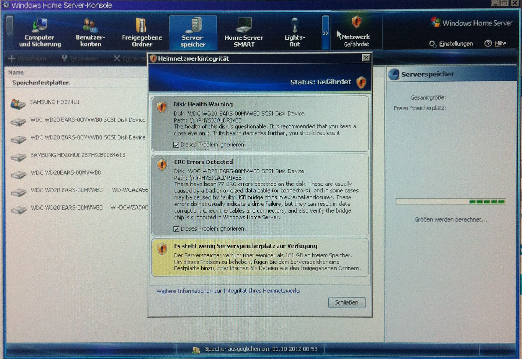

Nobby1805 hat geschrieben:Wieso ist der Zustand des WHS "gefährdet" ?
Wegen mangelnden Speichers (weniger als 181GB Platz) (s.Abbildung mit der Endung ...001).
Wie sieht es mit den Temperaturen aus?
hatte ich übersehen .. 181 GB ist eigentlich noch kein Problem ... das sind mehr als 20 GB pro Platte

Nobby1805 hat geschrieben:Die Temperaturen sehen doch OK aus ... meine liegen i.d.R. so um die 40°
Sorry, da war ich wohl nicht eindeutig genug: Offensichtlich hat es mit der Umgebungstemperatur (etwa im Sommer), der Beanspruchung und den Laufzeiten zu tun. Derzeit habe ich keine Probleme damit und vorhin (als ich die Aufnahmen machte) lief der WHS noch nicht lange.
Ich meinte die aus der Abbildung mit der Endung ...004 hervorgehenden Einstellungen:
Sind die Einstellungen russisches Roulette oder so in Ordnung?
Aus meiner Sicht ok ... aber 55° sollten nie erreicht werden
