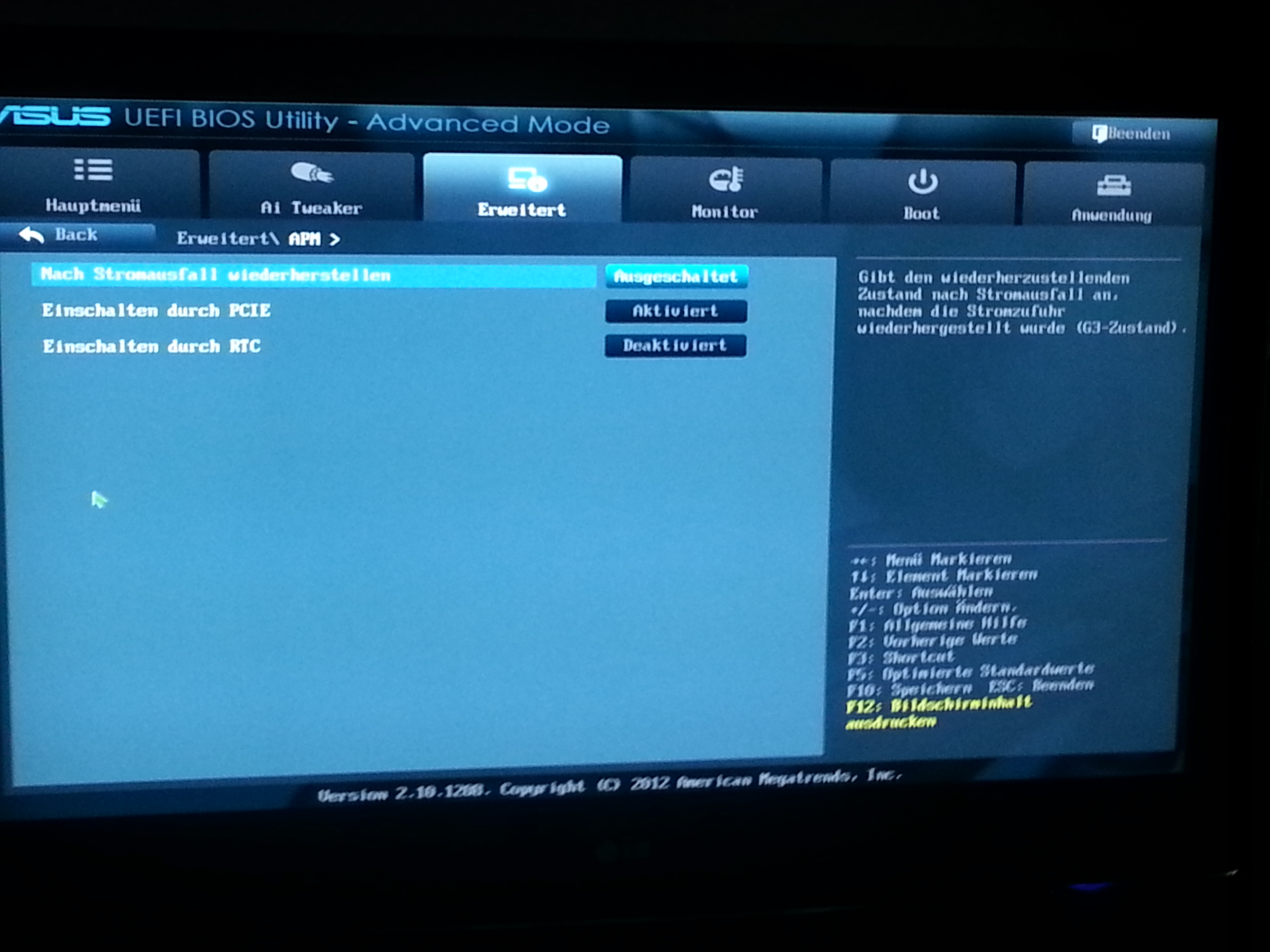

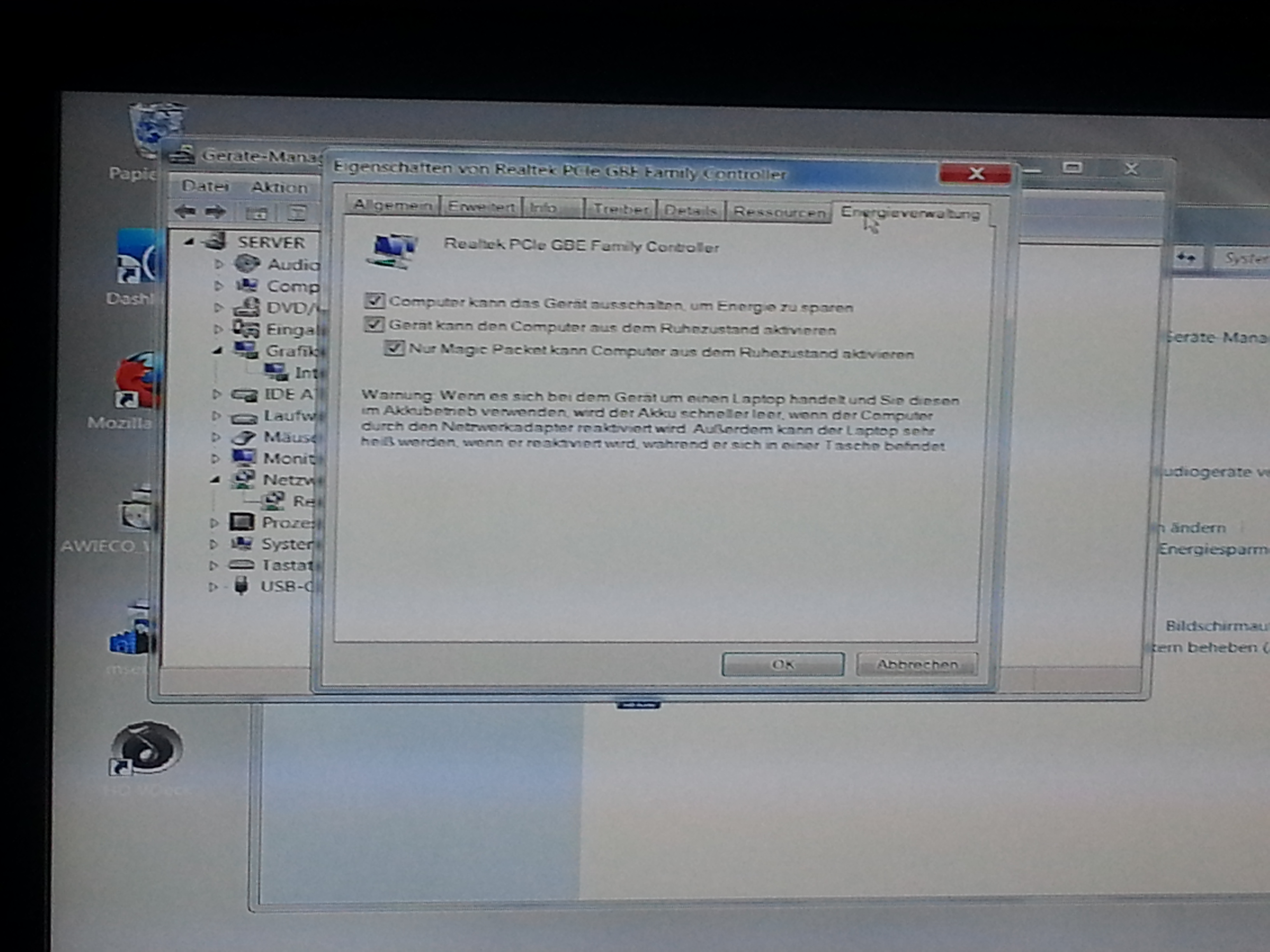

Ich habe bei mir soweit alles eingestellt bekommen und LightsOut funktioniert auch soweit nur habe ich das Problem, das mein Server immer wieder aufwacht, obwohl kein Client angemeldet ist.
Mein System ist noch sehr Jungfräulich, also sprich keine Programme drauf.
Ich habe mal zwei Bilder angehängt, dort kann man die Einstellung im BIOS
und was von der Netzwerkkarte sehen.
Desweiteren ist bei mir:
Wake on Magic Paket Aktiviert
Wake on pattern match Deaktiviert
Wake on Lan herunterfahren Deaktiviert
Die Energieverwaltung habe ich auch eingestellt...
Habe ich was vergessen oder falsch eingestellt?
Will das mein Server im Standby geht wenn kein Client angemeldet und kein Dienst ausgeführt wird.
Er soll aber starten wenn ich aus dem I-Net auf ihn zugreife, oder sich ein Client anmeldet

Prüfe mal die Einstellungen deiner Netzwerkkarte: http://homeserversoftware.com/lo/whs201 ... ts_nic.htm

Sam009 hat geschrieben:Der punkt ist auch aktiviert...
Es geht hier nicht um einen Punkt, sondern alle Einstellungen in der FAQ.

Wenn die Netzwerkkarte korrekt eingestellt ist, kann nur noch ein WOL-Signal vom Netzwerk den Server aufwecken.

Das wird nicht richtig funktionieren.
Damit er beim Zugriff aufwacht, müsstest du die Option "nur Magic-Paket" deaktivieren. Dann wacht der Server aber auch auf, wenn der Router prüft, welche Geräte noch im Netzwerk aktiv sind oder wenn die Suchmaschienen wie Google das Netz durchforsten.
