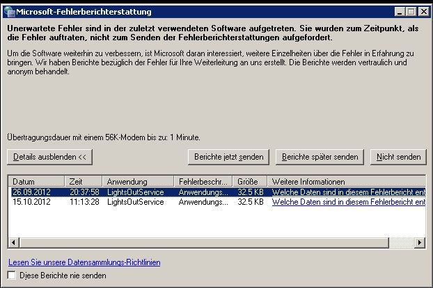

Was mir aber auch aufgefallen ist, dass der Server in der Nacht jetzt nicht mehr in den Standbye Modus geht, sondern dass er durchläuft.
Zusätzlich habe ich noch folgenden Fehler bekommen, was auch wieder auf LightsOut hindeutet: Danke für jeden Hinweis!

Und zu guter letzt, kommt auch nochmals die Fehlermeldung mit dem LightsOutService: Vielen herzlichen Dank für deine Hilfe!

Der LightsOut-Feher ist m.E. ein Folgefehler des grundsätzlichen Problems ... pack doch bitte alle WHS-Logs seit dem letzten Boot in eine ZIP und poste diese
