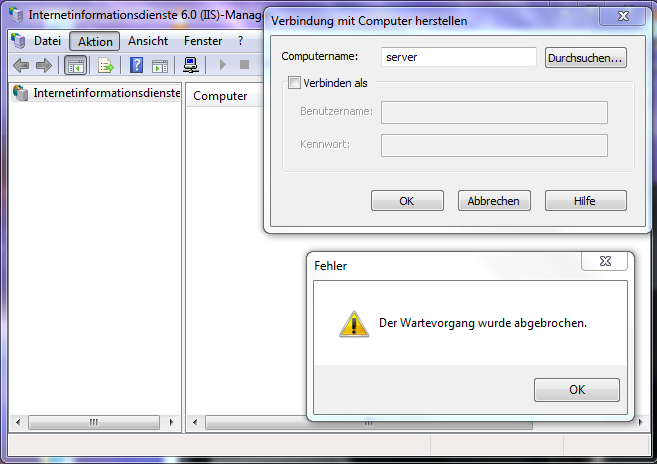

Hallo Leute,
ich habe ein Problem mit IIS auf mein Windows 7 PC, und zwar immer wenn ich auf mein Server verbinden will kommt der Fehler
Der Wartevorgang wurde abgebrochen
Was muss ich machen damit ich mit mein PC IIS benutzen kann?
Viele grüße
Carsten
Fehler bei IIS.PNG (103.58 KiB) 5445 mal betrachtet

Re: IIS Fehler: Der Wartevorgang wurde abgebrochen
Die Installation läuft bei mir genauso ab wie bei dir ...
Wenn ich dann "Informationsdienste (IIS)-Manager" aufrufe ... dann kann ich den lokalen IIS auf dem W7-Client konfigurieren
Wenn ich "Informationsdienste 6.0 (IIS)-Manager" aufrufe, dann sollte ich mich über Verbinden mit einem IIS 6 auf einem anderen Rechner verbinden können ... wenn ich das mit meinem IIS 6 auf dem WHS versuche bekomme exakt deine Fehlermeldung
Vermutlich ist da auf dem WHS ein notwendiger Dienst nicht gestartet oder es fehlt eine Berechtigung

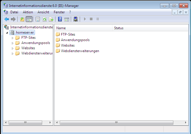

Das hat mir jetzt doch keine Ruhe gelassen ;)
Auf dem WHS muss TCP/1033 in der Firewall frei gegeben werden
und man muss passende (Admin) Credentials angeben
IISMGR W7.PNG (28.1 KiB) 5389 mal betrachtet
