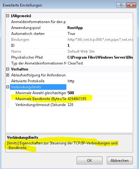

ich habe in der Zwischenzeit ein paar Foren durchsucht.
Es gibt eine Limitierung (siehe Bild). Die sollte ausreichen. Allerdings bin ich mir nicht 100% sicher, da in der IIS 7.x Beschreibung von Microsoft drin steht, dass die Limitierung durch den Wert -1 komplett abgeschaltet ist. Trage ich diesen Wert bei mir ein, erscheint eine Fehlermeldung, die sagt, dass der Wert nicht gültig ist.
Haben wir im WHS2011 eine eigene Version des IIS 7.x?
Ferner steht in der Beschreibung des IIS 7.x, dass es einen automatischen Bandbreiten-Erhöhungsmechanismus gibt (bandwidth throttle). Dieser Parameter bewirkt, dass bei einer nicht ausgeschöpften Limitierung die Bandbeite solange erhöht wird, bis die Limitierung erreicht ist. Den Parameter habe ich bisher im WHS2011 noch nicht gefunden. Aber das könnte ein weiterer Grund sein, warum die Bandbreite für Uploads von meinem WHS ins Internet nicht ausgenutzt wird.
Hat jemand von euch damit schon mal experimentiert? Ich würde mich dazu gerne mit den Experten austauschen.
Gruss
Justy
Gruss
Justy

Re: Dateiupload langsam trotz VDSL50
Bei der Telekom hast DU bei VDSL50 einen brutto Download von 51300 und einen Upload von 10050 k/bit. Das macht netto beim Upload ca 8000-9000 k/bit , und dieses wiederum bedeutet ca. 0.8 - 0,9 m/bit. Also alles in Ordnung. Die Speedtest Grafik ist leider sehr ungenau und bei deiner anzeige sollte da eigentlich nur 0,3 m/bit rauskommen. Im Speedport wird angezeigt wie hoch der Router zum DSlam Syncronisiert hat, das kann als wert genutzt werden. MFG Renepeggy
Traseus
- Beiträge: 951
- Wohnort: Lüneburger Heide
8000-9000 k/bit sind KEINE 0.8-0.9 m/bit!!!
1000 Kilobits = 1 Megabit
Da hast Du Dich um ne 10er Stelle vertan. Das sind rechnerrisch 8-9 MBits/s.
... oder 0,8 . 0,9 MByte/s
