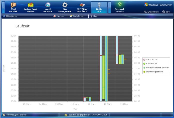

eine Frage wie ermittelt das Add-In die Laufzeiten des Server und die der Clients?
Es ist nämlich das Add-In kümmert sich noch überhaupt nicht darum wann mein Server an oder aus ist, da ich mir da eine
Lösung gebastelt damit Server durch Startscripts der Clients geweckt wird, oder spätestens um 9 Uhr über BIOS.
Ausgeschaltet wird er über einen Dienst zu einer festen Zeit (00:00).
Jetzt wundert mich das bei den Laufzeiten meine Virtuelle Maschine auf dem Server und der Server durchgehend gelaufen sein sollen?
Laut Ereignissprotokoll wurde der Server (und damit auch der Dienst vom VirtualServer) korrekt heruntergefahren und durch Clients
wieder geweckt. Ich habe heute das ganze auch kontrolliert Server war aus und startete Ordnungsgemäß mit meinem Clientpc.
Daher meine Frage wie kommt das Add-In auf die Zeiten vom Server und von meiner Virtuellen Maschine?

Laufzeit Anzeige Server
- Das wird mir angezeigt...

Re: Laufzeit Anzeige Server
Ob ein Client aktiv ist oder nicht, ermittelt der WHS intern über den Connector. Daraus wird die Anzeige unter "Computer und Sicherung" gewonnen.
LightsOut liest ebenfalls diese Informationen aus. Diese hinken prinzipbedingt immer hinterher.
Wenn LightsOut beim Herunterfahren des WHS den Virtual-PC noch als laufenden erkannt hat wird dieser letzte Zustand gespeichert. So wie hier.
Nach dem Aufwachen deines Servers am 19. März gegen 7 Uhr übernimmt LighstOut den alten Zustand des Virtual-PCs und setzt diesen erst mal fort.
Die dünne Unterbrechung die dabei angezeigt wird kommt daher, dass es teilweise bis zu 5 Minuten dauern kann bis ein aufweckter WHS seine Clients wieder sieht.
