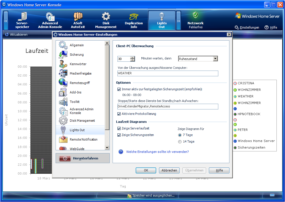

@ Dotpitch
Holt Dein Router eventuell den Server aus dem Schlaf.
Denke dran, die Servernetzwerkkarte nur auf MAGIC Package einzustellen und nicht auf Pattern für das Wake-Up event.
Gruss
B71
Re: Lights out - Rechner startet trotzdem alle 15 Minuten
Was B71 sagt ist wichtig und steht so auch in der Doku. Wenn der WHS dann immer noch aufwacht, dann...
Webguide, Crystal-CPUID, uTorrent und die Share-Point Services
Die habe ich bei mir nicht laufen. Von daher ist es schwer zu sagen ob die stören können. Also einfach mal ausprobieren und die Dienste mal zuerst manuell stoppen. Wenn du den Störenfried hast, dann diesen den Diensten in LightsOut hinzufügen.
karl_janker
Beiträge: 67
Registriert: 22. Nov 2007, 20:09
Beitrag von karl_janker »
Danke euch:
Man sollte immer genau lesen:
Bei mir war das Häcken "Nur Verwaltungsstation können Standbycomputer aktivieren" nicht gesetzt.
Jetzt schläft er brav durch :D
Danke nochmal!
Karl

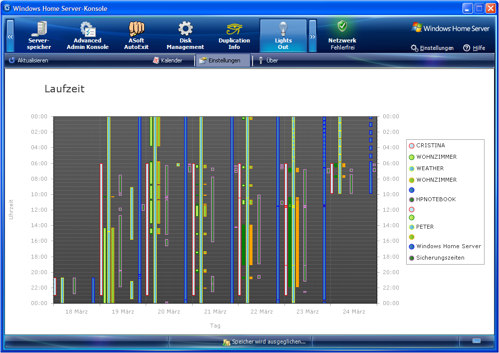

Auch bei mir startet der WHS immer wieder (siehe Logs). Ich weiss nicht genau was ich falsch mache, irgendwas mit remote access, das startet er gleich wieder?
gruss
peter
Wenn ich schon keine Eier finde, dann vielleicht hier eine Lösung ;)

pfaelzer
Beiträge: 2360
Beitrag von pfaelzer »
Hallo Peter,
vielleicht habe ich etwas überlesen, aber funktioniert "Standby" und/oder "Ruhezustand" direkt am Server? Also über RDT an den WHS und "Start > Herunterfahren > Standby/Ruhezustand". Hast du weiterhin alle Einstellungen (Haken bei "nur Verwaltungsstatonen ...") nach der Doku vorgenommen?
@alle: LightsOut benutzt doch auch nur die Systemschnittstellen und ich habe den Verdacht, dass sich Martin in diesem Forum teilweise um Probleme kümmert, die mit seinem LightsOut nichts zu tun haben.
Gruß Werner
legi
Beiträge: 195
Registriert: 21. Nov 2007, 12:52
Wohnort: Schweiz, Nähe Wintertur
Beitrag von legi »
Hallo Werner
Ich habe den Hacken "nur Verwaltungsstationen" vergessen gehabt, hab ich nun korrigiert. Rechner fährt in Ruhezustand am Rechner selbst. Nun scheint sich auch etwas geändert zu haben er bleibt eine gewisse Zeit unten und fährt dann hoch. Ein PC läuft dauernd, doch diesen habe ich in den Einstellungen als nicht zu überwachen aufgeführt.
2008-03-24 00:16:06.7343 [3]  ClientActive=True, BackupRunning=False, InBackupTime=False, InTimeSpan=False, Action=Hibernate/Hibernate

pfaelzer
Beiträge: 2360
dacht' ich's mir doch ;)
PS: das LOG geht auch als Anlage, dann liest es sich besser.
Hast du bitte nochmals überprüft, was in den Eigenschaften deiner Netzwerkkarte unter ""wake-up Funktionen" (bei mir nur "Magic Packet") und was in den Energieoptionen deines WHS (bei mir alle drei Einstelungen auf "nie") steht?
Wenn dies alles so eingestellt war, dann (ich bin ein Freund "schrittweiser Installation") deinstalliere auf allen Clients die "LightsOutClient", deaktiviere (testweise) in LightOut die Client-Überwachung und deaktiviere (testweise) auch "immer aktiv zur Sicherungszeit". Dann setze bitte ein Event "standby" und (einige Minuten später) ein Event "wecken". Wenn das funktioniert, dann "erweitere schrittweise" die Komplexität.
Bei mir dauerte es einige Stunden, bis ich dieses "banale einschlafen/wecken" serverseitig im Griff hatte. Erst störte die Einstellung des Grafiktreibers, dann der Dienst "Routing und RAS". Ich glaube Martin, dass sein LightsOut auf den Systemschnittstellen aufsetzt, deshalb kann es nur sinnvoll sein, diese erst funktionsfähig zu definieren.
Gruß Werner
Hier war es auf pattern & magic packet
