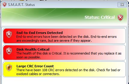

Hier nochmal die Fehlermeldung zu der Platte:
Was mache ich den nun mit der Platte? Ist die für den Server noch geeignet?

Lies mal die GELBE Meldung und prüfe bzw. tausche die SATA-Kabel
Re: Immer wieder Aussetzer beim kopieren
Und wenn du ein Neues Kabel angeschlossen hast, kannst du mal schauen, ob sich die Anzahl bei CRC-Error Count weiterhin erhöht. Wenn nicht könnte die Platte noch in Ordnung sein.
Auf alle Fälle würde ich die Platte erstmal außerhalb des DB-Pools verwenden und keine wichtigen Daten darauf speichern.

So, Kabel getauscht, SATA port getauscht, CRC Fehler auf 136 gestiegen.
Dann werde ich mal nach einer neuen Ausschau halten.

Das Kopieren läuft nun ohne Probleme. Der DriveBenderservice läuft nun ohne Unterbrechung auch bei diversen >1GB Dateien.
Damit betrachte ich mein Problem als gelöst.
Vielen Dank für Eure Tipps ohne die ich das nicht hinbekommen hätte.
Werde die "defekte" Platte nun als 2ten Pool definieren und als temporäres Laufwerk für nicht so wichtige Daten nutzen.
Bin mal gespannt wann sie stirbt.
