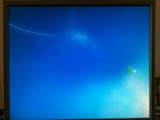

Soo, da ja immer nur der blaue Anmeldeschirm kommt und ich aufgefordert werden ein Tastaturlayout festzulegen
und danach nix mehr passiert, viel mein Verdacht auf die Systemplatte, diese habe ich mal komplett aus dem Acer gezogen
und den Rechner nochmal gestartet und siehe da, auch nur der blaue Anmeldeschirm, also ist die Systemplatte tot.

ohne Systemplatte sollte ein Rechner nicht starten könnenMario hat geschrieben:...viel mein Verdacht auf die Systemplatte, diese habe ich mal komplett aus dem Acer gezogen

Hi, anbei das Bild ohne! Systemplatte, es kommt sogar danach (nach ca. 5min) die Abfrage des Tastaturlayouts und nach einer weiteren Ewigkeit die MöglichkeitNobby1805 hat geschrieben:ohne Systemplatte sollte ein Rechner nicht starten könnenMario hat geschrieben:...viel mein Verdacht auf die Systemplatte, diese habe ich mal komplett aus dem Acer gezogen
und den Rechner nochmal gestartet und siehe da, auch nur der blaue Anmeldeschirm, also ist die Systemplatte tot.du solltest dann doch mal ein Foto von dem blauen Anmeldeschirm machen
das System wiederherzustellen, das klappt ja wie gesagt nicht.
Nur zur Info, es mach keinen Unterschied ob die Systemplatte eingebaut ist oder nicht, ich habe jeweils das gleiche Verhalten.
Ich habe auch schon die SATA Anschlüsse auf dem Mainboard getauscht, es hätte ja auch ein Controllerport defekt sein können.
Im Bios werden alle Platten erkannt, bevor das Bios kommt, erscheinen ja die üblichen Meldungen, da ist unter anderem zu lesen das keine Bootfähige Platte vorhanden ist.
- IMG_0432.jpg (11.19 KiB) 4949 mal betrachtet

Völlig unbegreiflich wie ohne Bootplatte so etwas kommen kann .. bau doch mal alle Platten aus ob es dann immer noch kommt
