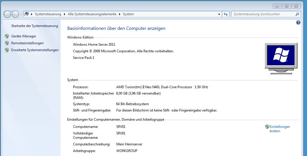

Mein Problem ist das ich hier einen HP ProLiant MicroServer N40L mit WHS 2011 x64 stehen habe und diesen von Anfang an gleich anstatt der 4GB (2x2GB) RAM mit 8GB (2x 4GB) ausgerüstet wurde. Soweit so gut. Der WHS 2011 ist auch brav und zeigt die 8GB an nur leider als Installierten Speicher nicht als verwendbaren, denn da steht 3,96 GB was darauf zurück zu führen ist das 32MB von der OnBoard Graka verwendet wird. Hier ein Bild:
8GB aber nur 3,96 GB verwendet. :(
Ich habe jetzt schon mein BIOS Komplett auf den Kopf geparkt und auch schon zu drastischen Mitteln wie BIOS-Mods gegriffen um alle Funktionen anzeigen zu lassen. Interessant ist das das BIOS beim Bootvorgang 4096 MB anzeigt und das auch auf der ersten Seite im BIOS tut, nur wenn ich über die Chipset Einstellungen gehe sehe ich dort das beide RAM-Bänke mit je 4 GB bestückt sind.
Wie schon gesagt, Einstellungen habe ich schon viel durch, jetzt wollte ich einfach mal bei euch nachfragen und hoffe das ich nicht einfach nur zu Dumm war um das Problem zu sehen.

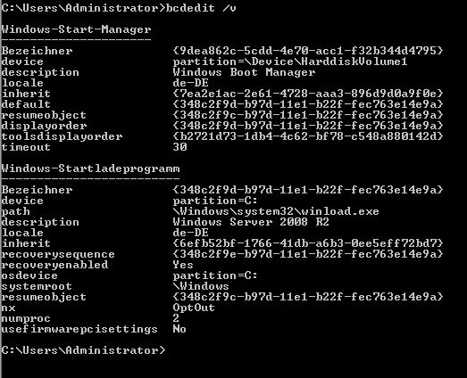

mit MAXMEM auf 4 GB reduziert ? (bcdedit?)

So, hab mir die Sache mal angeschaut, aber leider ist der Schalter MAXMEM nicht gesetzt, hier der auszug aus "bcdedit /v"
Danke Nobby1805 war schon mal ein guter Ansatz.
Weitere Ideen?

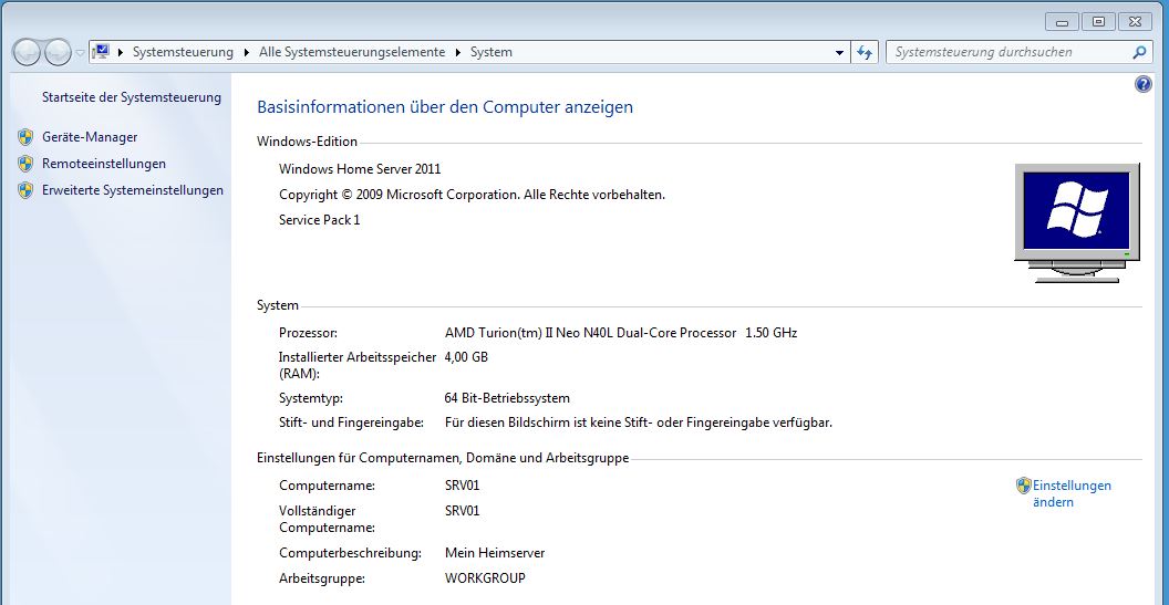

Heute morgen einfach mal die Büchse erneut geöffnet und einen Baustein raus gezogen, siehe da, keine Veränderung am Startscreen nach wie vor 4GB hochgelaufen aber interessanterweise wurden jetzt im Windows folgendes angezeigt:
4GB ohne "verwendet" Beschränkung
4gb eingebaut.JPG (77.87 KiB) 1562 mal betrachtet
Da war ich mal gar nicht so unglücklich drüber.

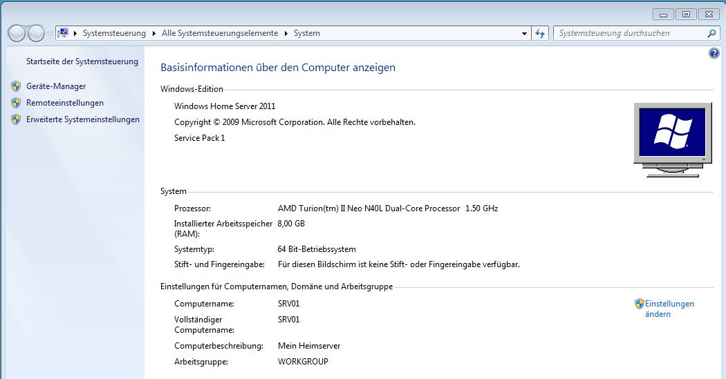

Gut, Kiste wieder aus und Büchse auf, wieder die netten Kabel gelöst MB raus und zweiten 4 GB Baustein reingeschoben, oh Überraschung Startscreen meldet 8196 MB. JUHU. Und was tut Windows?
8GB ohne "verwendet" Beschränkung
8gb nach 4gb.JPG (78.67 KiB) 1562 mal betrachtet
So, das wärs, ein komisches Phänomen, bin gespannt ob dieser Beitrag ab und an noch jemandem was bring. Falls Ihr Ideen habt die von meiner Theorie abweichen, einfach her damit.
Ich hoffe jetzt auf jeden Fall mal das es so bleibt und Windows weiterhin begreift das ich meine 8GB komplett verwenden will und nicht nur 3,96 GB. :)
Viel Spaß und Danke an Nobby1805 für seine schnelle und interessante Antwort, habe ich wieder was dazu gelernt.
