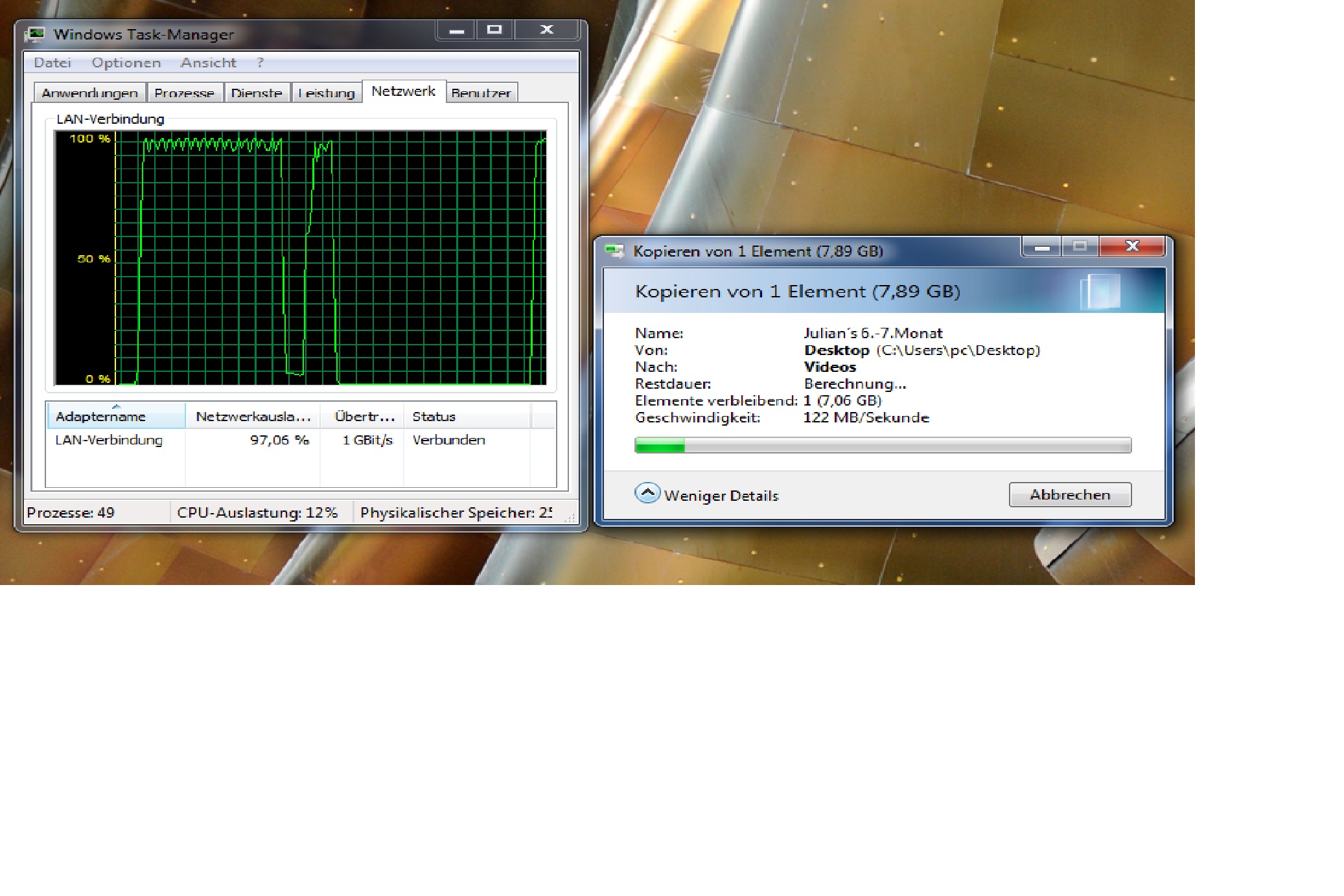

So sieht das auf dem PC aus
- 1.jpg (474.72 KiB) 3870 mal betrachtet
Re: Voll Duplex Netzwerk anschließen
Es sind 122 MBYTE/s ... also ein voll ausgelasteter Giga-Bit
