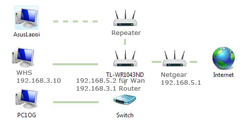

Kannst du mal eine kleine Zeichnung machen wie Netgear, TP und WHS miteinander verbunden sind .. und welche IP-Adressen wo liegen

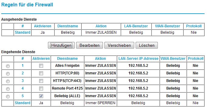

Die Ports 80, 443, 4125. Siehe Bild. Momentan sind allerdings alle offen (ich weiß schon...).
Die Adresse des Servers ist 192.168.3.10. Eine Domain (Live ID)von Microsoft habe, wobei der WHS beim Versuch den Remote anzuschalten mir immer sagt er kann nicht ins Internet. :?:
die Freigaben
die Freigaben

Mache ich gleich noch.

Welches Gerät hat denn die 192.168.5.2?
Kann es sein, dass du nur die Firewall geöffnet hast aber keine Port-Weiterleitung eingerichtet hast?

Hier die Zeichnung:
Port Weiterleitung? Das habe ich noch nicht gemacht. Muss das gemacht unbedingt werden? Welcher von den beiden ist denn dann für Dyndns zuständig?

Natürlich brauchst du eine Weiterleitung und das von den genannten 3 Ports.
Wenn von extern die DynDNS Adresse aufgerufen wird, geht die Anfrage an den Router (x.x.5.1). Woher soll dann der Router wissen wo sich die Internetseite befindet.
Ich habe noch kein Netzwerk mit 2 Netzen eingerichtet. Vermutlich wirst du von dem Router (x.x.5.1) keine direkte Weiterleitung auf den WHS x.x.3.10 einrichten können.
Du musst vermutlich 2 Weiterleitungen einrichten. Erst von x.x.5.1 auf x.x.5.2. Dann von x.x.5.2 auf die IP x.x.3.10.

So, hier die Rückmeldung. Vielen Dank für die Hilfe, der Tipp von Larry hat den Erfolg gebracht. Es mussten nur auf beiden Routern die Port-Weiterleitungen richtig eingestellt werden. Jetzt komme ich zumindest auf die Homepage des WHS. Jetzt werde ich mich erstmal mit der Live ID Beschäftigen. Hoffe das funzt.
