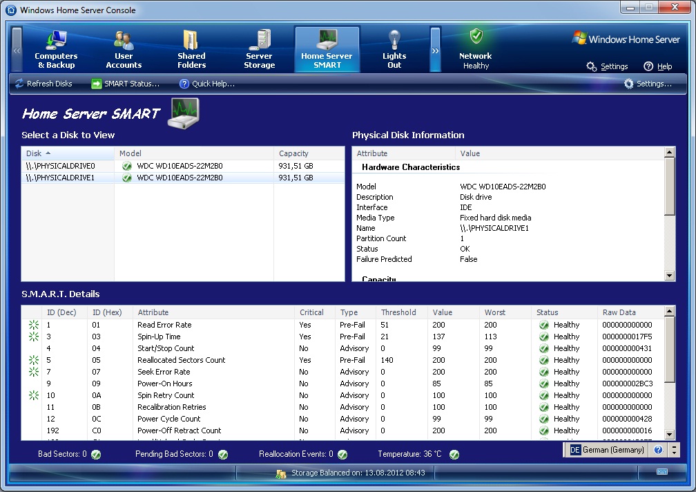

Dann installiere dir bitte das Add-In WHS Smart und schau dir die Smart-Daten der beiden Platten an (ggf. Screenshot posten)

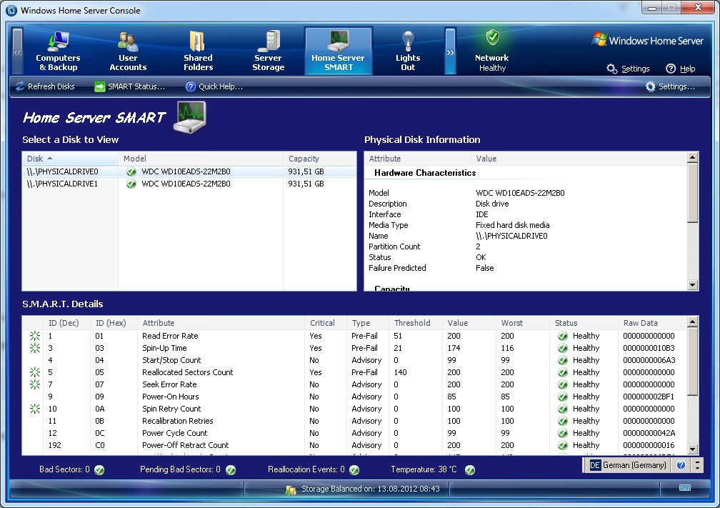

Ich hänge mal zwei Screenshots von WHS Smart an:

Die SMART-Daten sind OK ...

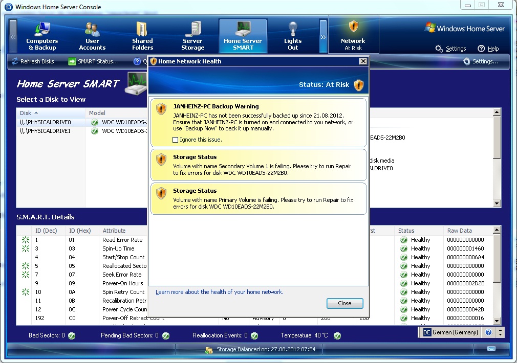

Wenn der Fehler das nächste Mal auftritt bitte keine Aktion durchführen und Screenshots posten ...

Falls jetzt der Fehler noch einmal auftritt bitte Screenshots machen und melden bevor du irgendetwas "reparieren" lässt

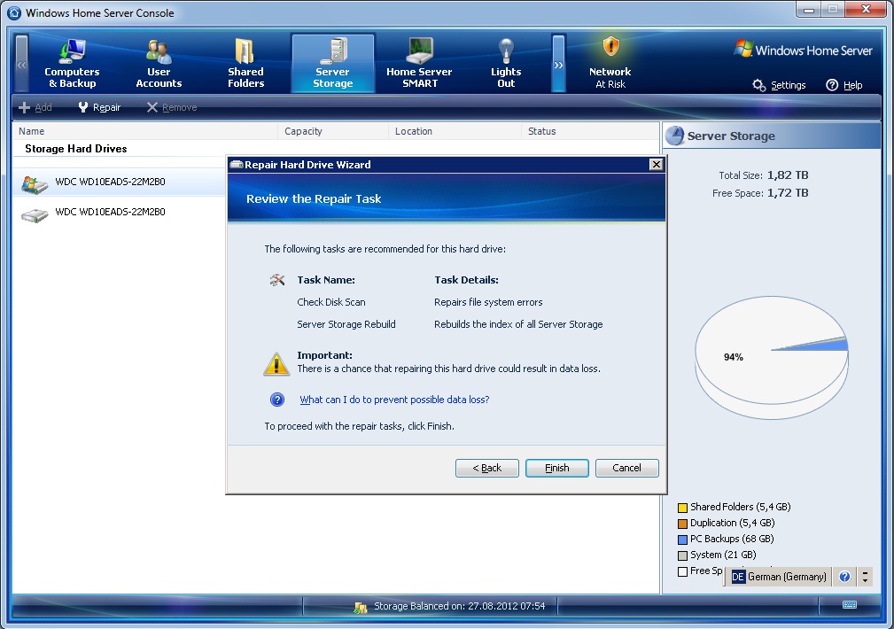

So, jetzt geht es wieder los:
Von was soll ich Screenshots machen?
Ich habe bis jetzt noch nichts an den Laufwerken machen lassen.
