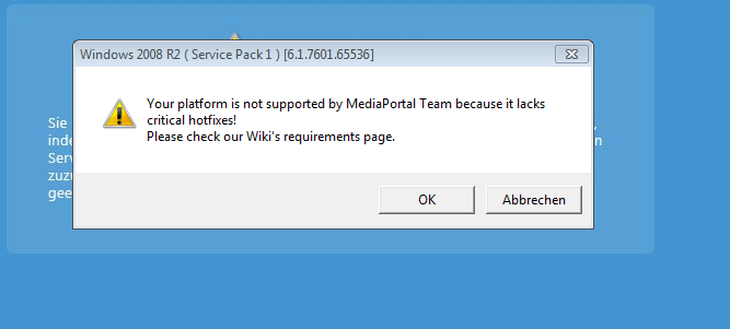

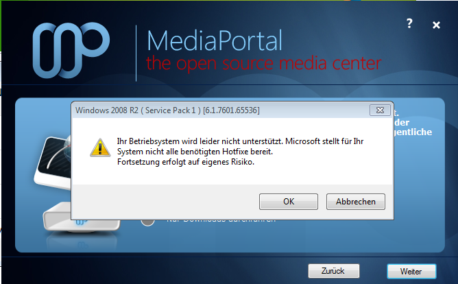

Media Portal ließ sich nur unter Protest installieren (natürlich nur der Server).
Während der Installation kommt folgende Meldung:
Nach der Installation und vor jedem Start des Media Portal Servers bzw. der Config. erscheint folgende Meldung:
Ich kann zwar ganz normal weiterarbeiten, dennoch scheint das Programm immernoch etwas gegen das OS zu haben.

Die Meldung kommt immer wenn man das Setup aufruft. Stört aber im normalen Betrieb nicht.
