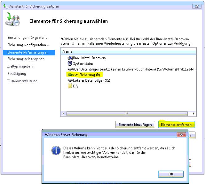

Nachdem ich mal den Haken in der Sicherung bei der ext. FP gesetzt hatte, erscheint folgende Meldung:
Nun lässt sich der Haken auch nicht mehr entfernen da ansonsten diese Meldung sofort wieder erscheint.

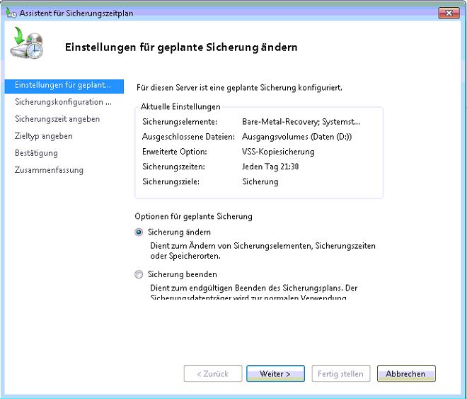

Wenn dann immer noch eine Fehlermeldung von I: kommt, solltest du mal auf der Meldung (Screenshot 2) auf das Laufwerk klicken und schauen, was da angezeigt wird.

Wenn ein Fehler auftritt solltest du dann mal auf den Fehler klicken (Screenshot 2).

Ein anklicken der Fehlermeldung bringt jedoch keine Informationen (siehe Screenshot).

Dann melde dich mal auf dem Server mit dem RemoteDesktop (RDP) an und starte die Anwendung "Windows Server-Sicherung". Findest du über die Eingabe im Suchenfenster des Startmenüs.
Dort kannst du mal rechts auf "Sicherungszeitplan" gehen.
Bei dem Fenster, welches sich dann öffnet, könntest du einmal auf weiter gehen und dann mal einen Screenshot machen.

Ist das der richtige?
wenn ich versuche die Platte zu entfernen kommt das hier:

Re: WHS2011 möchte unbeding ext. Festplatte sichern
Was ist denn auf dem Laufwerk I: enthalten? Das heißt eigentlich, dass hier systemrelavante Daten liegen.
Hast du evtl. die Schattenkopien von C oder die Auslagerungsdatei auf das Laufwerk I gelegt oder ähnliches?
