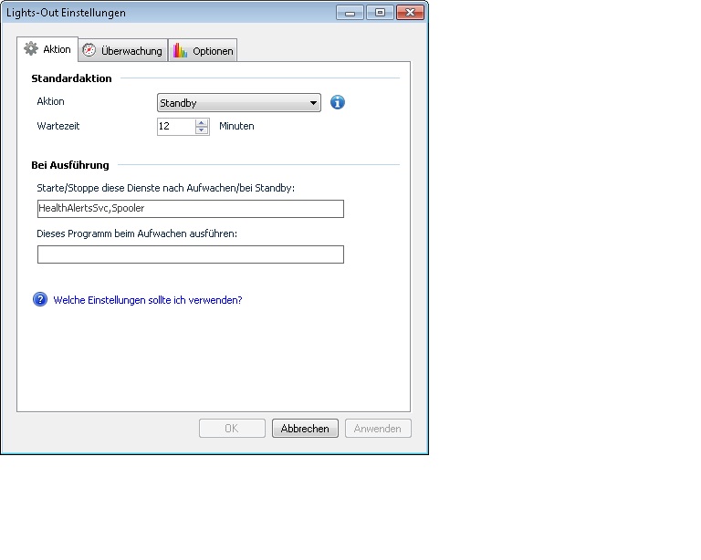

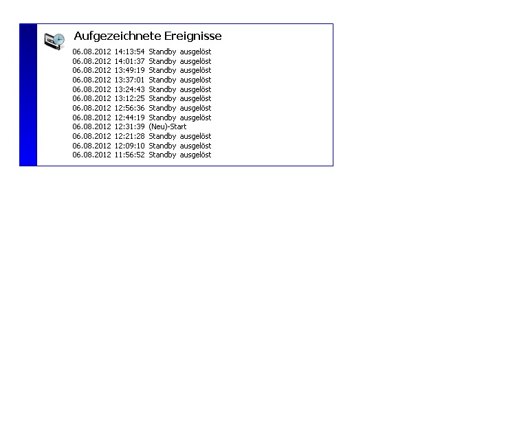

Moin zusammen,
ein weit verbreitetes Thema mit vielen Beiträgen, die ich gefühlt fast alle gelesen habe.
Was die Netzwerkeinstellungen betrifft, hat mir schon ein neuer Treiber Erfolg gebracht, doch das war nicht von langer Dauer.
Mein Server wacht ständig auf. Anfangs war es noch umgekehrt, da fuhr er runter, egal ob du gearbeitet hast, oder nicht. Nach der eingestellten Zeit war brutal Feierabend. Jetzt ist es mittlerumgekehrt und ich komm bald nicht mehr hinterher.
Ich habe jetzt mal das LAN-Kabel abgezogen, ob es evtl. ein netzwerkseitiges Problem ist, aber das interessiert ihn nicht.
Ich habe LO auf 12Min. eingestellt und den Power Sheduler von MP auch.
Auch wenn der eine kürzere Zeiten hat, als der andere, hilft das nichts. Ich brauche aber den PS, dass der Server für eine Aufnahme auch wieder hoch kommt.
Anbei mal ein Bild von meinem "Problemchen" und vielleicht kann mir ja geholfen werden.
[attachment=1weile ]whs2011.jpg[/attachment]

- LO.jpg (55.61 KiB) 1704 mal betrachtet
- whs2011.jpg (50.5 KiB) 1704 mal betrachtet
- Beiträge: 10034
Re: Server wacht immer wieder auf - auch ohne Netz
Das sieht so aus als ob Lights-Out zwar einen Standby auslöst, dieser aber blockiert wird. Starte erst mal den Server neu. Wenn es dann immer noch so aussieht, deinstallier mal testweise den Power Sheduler von MP.
