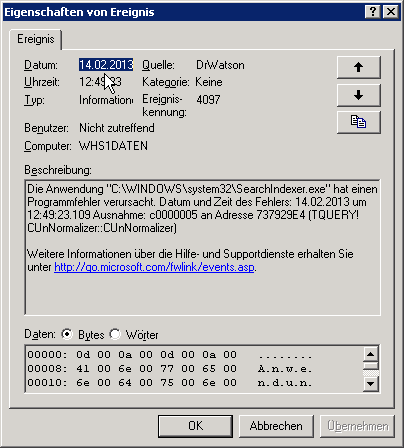

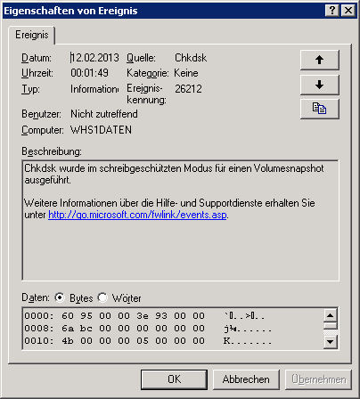

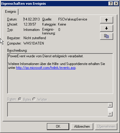

Hier mal eine (kleine) Auswahl der zuletzt üblichen Infos und Warnungen:
Zuletzt geändert von pewi am 15. Feb 2013, 07:44, insgesamt 1-mal geändert.

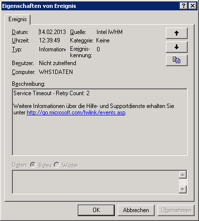

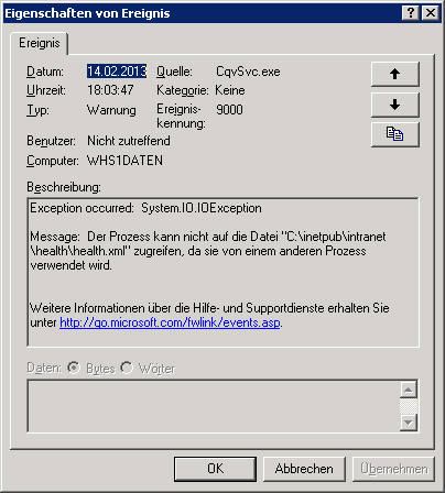

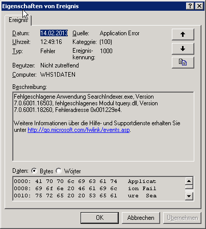

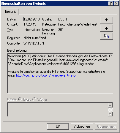

Und es gibt noch mehr:

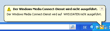

Und zum guten Schluss erscheint jetzt schon ein paar Mal in der Taskleiste:
Ist es eigentlich richtig, dass man max. 5 Bilder je Antwort hochladen kann?

Re: Probleme beim Start; WHS startet nicht
Die Einträge aus der Zeit des Hängers hätten doch gereicht ... ;)
Sieht für mich so aus als ob die Boot-Platte oder zumindest die C-Partition ein Problem hat ... SMART ? CHKDSK ?
