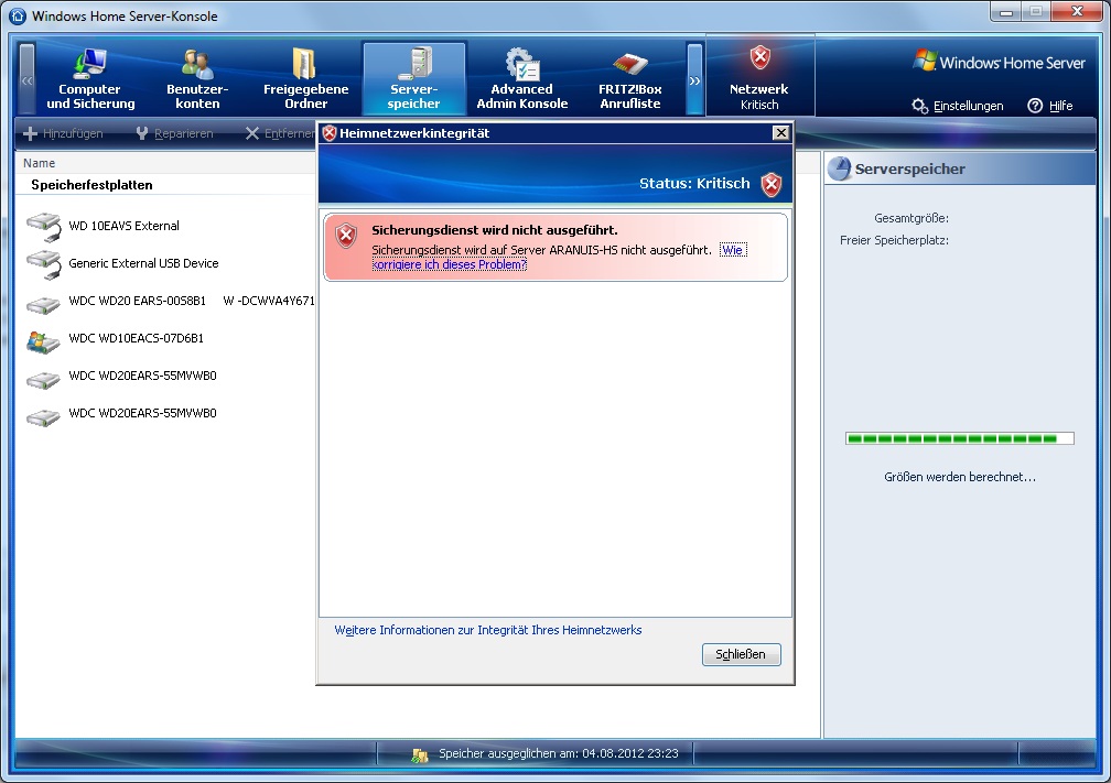

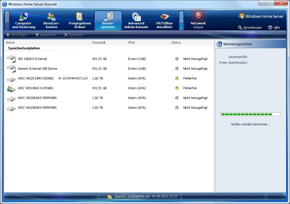

das Lesen ähnlich gelagerter Probleme hat mir leider nicht geholfen. Ich habe heute einen Client komplett neu aufgesetzt. Dabei trat das Problem auf, dass beim Hinzufügen von WHS-Ordnern bemängelt wurde, dass diese nicht indiziert seien. Darauf habe ich Windows Search 4.0 auf dem WHS erneut (wahrscheinlich) installiert. Ob das mein Problem verursacht hat weiss ich nicht, aber zeitlich fällt es ungefähr zusammen. 4 von meinen 6 Laufwerken sind jetzt nicht mehr verfügbar:
Der Sicherungsdienst läuft auch nicht mehr:

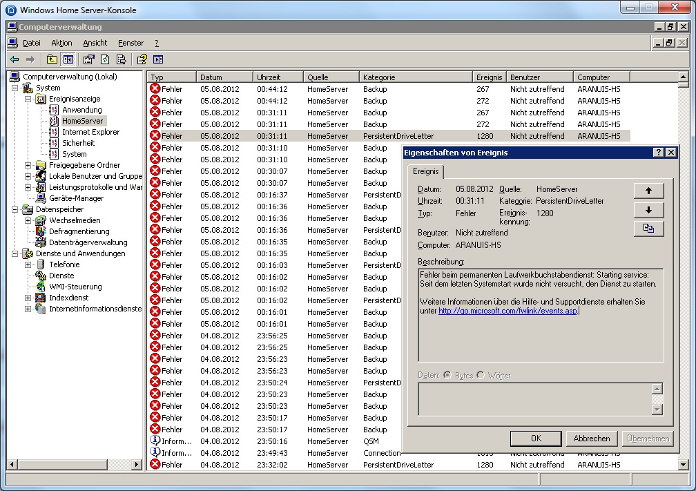

Die Logfiles zeigen ein Problem mit den Laufwerksbuchstaben:

Die beiden externen USB-Platten gehen wieder. Da scheint die Treiberaktualisierung geholfen zu haben. Ich habe noch ein paar Intel-Treiber, für die mir der Driver Detective sagt, dass es eine neue Version gibt, die ich aber noch nicht gefunden habe.
