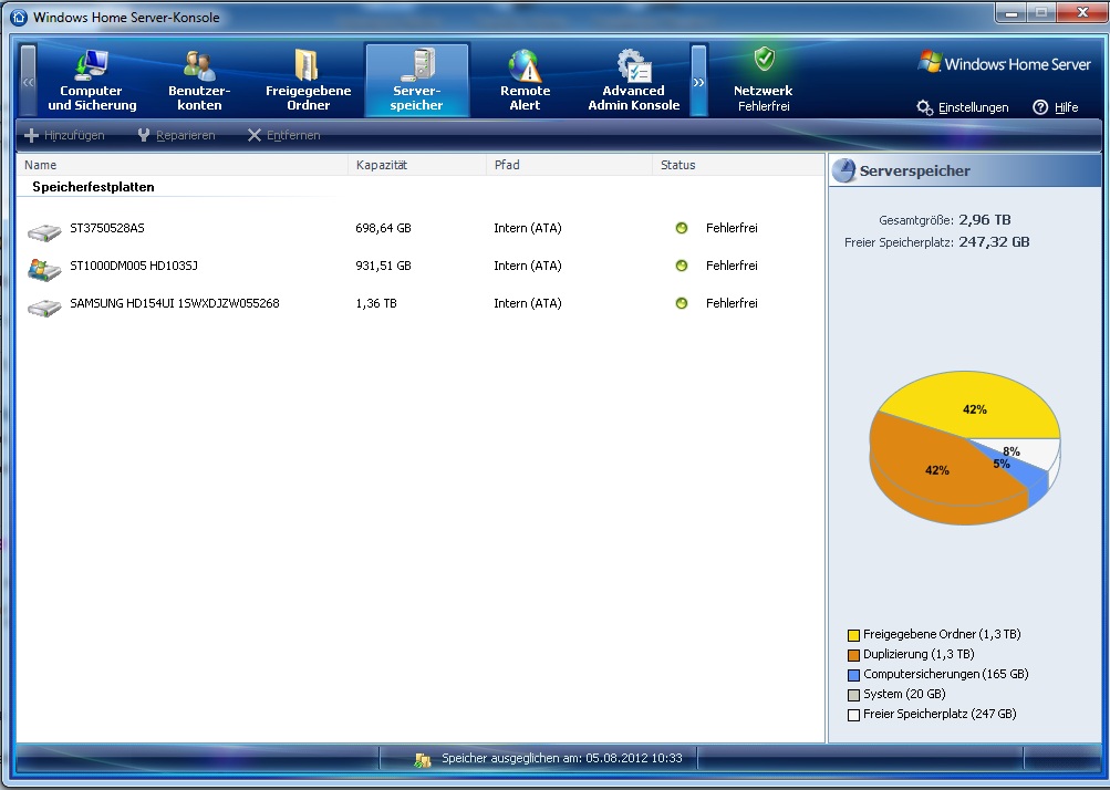

Verfasst: 5. Aug 2012, 10:56
Schau mal auf D:\shares\.... ob du die Datein dort noch finden kannst und mach bitte eien Screenshot von Konsole > Serverspeicher
Re: H340 Daten/Dateien teilweise verschwunden
Verfasst: 5. Aug 2012, 11:04
von holle
auf D:\shares... sind die Dateien auf nicht vorhanden
Ich lasse gerade PC-Inspector Recovery auf dem WHS laufen und der hat bereits "verlorene Daten" gefunden. Ob es die sind und damit das Problem gelöst ist, weiss ich noch nicht.
