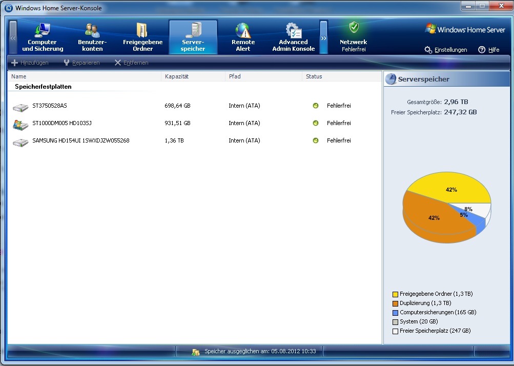

Nun habe ich eine Defragmentierung auf einer der drei vorhandenen Festplatten im H340 gemacht und es fehlen nun plötzlich unmengen an Dateien.
Die Festplattenkapazität sagt aber, dass eigentlich alles vorhanden sein muss.
Kennt Ihr das Phänomen ? Kann ich diese Dateien wieder herstellen oder sind diese für immer verschwunden und was habe ich falsch gemacht ? :nw

Re: H340 Daten/Dateien teilweise verschwunden
Schau mal auf D:\shares\.... ob du die Datein dort noch finden kannst und mach bitte eien Screenshot von Konsole > Serverspeicher
Sei vorsichtig mit solchen Tools die ggf. die Logik des WHS gar nicht kennen und unterstützen oder sogar dagegen arbeiten ... selbst die Verwendung von Defrag ist offiziell von MS nicht supportet
Sind denn die Datein auf \DE\shares\ noh auffindbar ?
Schau mal ob es ein Verzeichnis D:\folders\{1618D36B-F4E7-4360-B070-A32070519DC9} gibt und was dort drin ist
auf allen Platten ?

Beitrag von holle »
Uff - ich habe via Remote -> Explorer nur C: und D: zur Auswahl obwohl drei Platten verbaut sind.
Nun eine dumme Frage : Wie greife ich auf die anderen Festplatten Zu ? Vielleicht habe ich ja etwas falsch gemacht -> Nachtigall ich hör Dich möglicherweise trappsen ;-)).
nein das ist OK so ... die weiteren Platten findest du unter C:\fs\...
