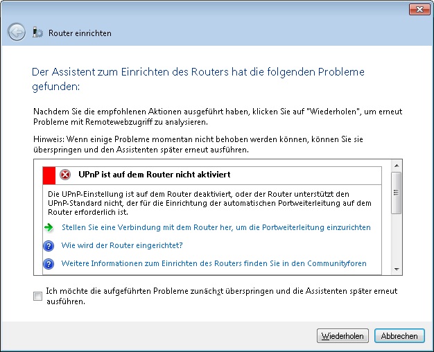

Nun kommt das Thema mit meinem Router: Telekom Speedport W7234V
In der Übersicht des WHS2011-Remotewebzugriff erscheint beim Punkt Router
IP-Adresse des Routers: nicht erkannt
Modell: nicht bekannt
Mir ist zwar klar, dass ich eine Portweiterleitung (443) am Router für den WHS2011 einrichten muss, habe das auch gemacht, aber es fehlt hier doch noch mehr als das...oder ich habe die Portweiterleitung falsch eingerichtet...
Der Einrichtungsassistent des WHS2011 sagt immer:
Warten Sie, bis der Router eingerichtet wurde.
aber irgendwann, nach etwa 5 Minuten erscheint diese Meldung:
Fehler Einrichtung RemoteWebzugriff
Ich habe auch bereits ein Blick in das Handbuch des Speedports geworfen, aber irgendwie ist das ein "Buch mit sieben Siegeln"...
Vielleicht hat jemand von Euch ähnliche Erfahrungen gemacht, oder hat bereits eine Lösung?
Ich freue mich auf Eure Kommentare, Ideen oder Belehrungen...bin ganz Ohr.
Grüße, Matthias.

Du musst nur die Routereinrichtung überspringen. Diese ist nur erforderlich, wenn du die Portweiterleitung nicht manuell einrichten willst.

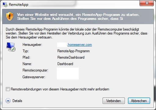

Zu diesem Thema >>Remotewebzugriff<< hätte ich noch eine Frage, ob jemand von Euch schon Erfahrungen gesammelt hat, mit dem Aufschalten , (Remotedesktopverbindung) unter der in den Computer aufgeführten Geräten.
Es ist so, dass wenn ich mich auf einen aktiven Client aufschalte, ich via Remotedesktop den Rechner vollständig habe (typische Remotedesktopverbindung), wenn ich das gleiche aber mit dem Server mache bekomme ich das Dashoard. Kann ich mich auf den Server nicht so wie auf andere Clients aufschalten?
Wenn ja, was mache ich falsch oder was müsste ich einrichten?

also es ist so, wenn ich einen CLIENT anspreche, ich eine Remotedesktopverbindung aufbauen kann und den "vollständigen Zugriff" habe,
wenn ich das ganze direkt zu Server machen möchte, bekomme ich nur das Dashboard über den Remotezugriff - Typ: RemoteappProgramm.
Remotedesktop-Dashboard
Kann man das irgendwo zentral einstellen? Ist das bei Dir auch so?
Warum er das macht, verstehe ich, ich weiß nur nicht, wo ich das einstellen kann, dass ich eine REMOTEDESKTOPSITZUNG zum Server hin bekommen kann, das weiß ich nicht, vielleicht kannst Du mir da ein Tipp geben.

Ein vollständiger Zugriff auf den Server ist vom WHS nicht vorgesehen.
Dies würde dann nur ohne das Webinterface gehen. Dazu müsstest du auf dem lokalen Rechner den Remotedesktop aufrufen und direkt den Server anwählen. Zusätzlich muss natürlich auch der Router und die Firewall am WHS entsprechend konfiguriert sein, dass es eine Remoteverbindung zulässt.
Ohne zusätzlichen Aufwand sollte es aber gehen, dass du dich zuerst mit einem Client verbindest und dich von dort mit dem RDP-Client auf den Server verbindest.

Ja, das ist kein Thema, lokal nutze ich die Remotedesktopverbindung ständig, denn der WHS steht unten im gekülten Keller ohne Bildschirm!
Schade, für meine Zwecke hätte ich gerne einen direkten Zugriff auf den Server bevorzugt, der Umweg über einen Client, der sich im Netzwerk befindet, den habe ich bereits auch schon verwendet...umständlich - aber es geht...
