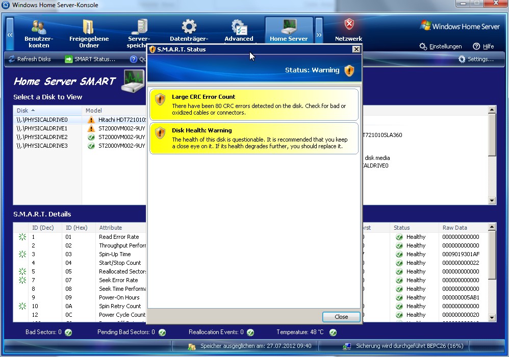

Gibt es irgendwo eine deutsche Beschreibung zu dem Add-In Home Server SMART? Man möchte ja auch gerne verstehen, was dort alles angezeigt wird, denn im Moment bin ich etwas ratlos, da mir die Angaben sehr wiederpsrüchlich vorkommen.
Was ich überhaupt nicht verstehe ist, warum im Fenster links oben bei einer Festplatte ein gelbes Warndreieck angezeigt wird, wenn ich aber für diese Festplatte "SMADT-Status" aufrufe, dann ist alles Grün (Disk Health: Healthly).
Und was bedeuten die grünen "Blümchen" in der linken Spalte im unteren Fenster (SMART-Details)?
Dann habe ich eine Festplatte (leider die Systemfestplatte), wo mir "SMART-Status" zwei Warnmeldungen anzeigt:
1. Large CRC Error Count ("There habe been 80 CRC errors detected on the disk. Check for bad or oxidized cables or connectors").
2. Disk Health: Warning
Allerdings wird im unteren Fenster (SMART-Details) überall ein grünes Häkchen und "Healthy" angezeigt.
Also gibt es nun Fehler oder gibt es keine? Was stimmt nun?

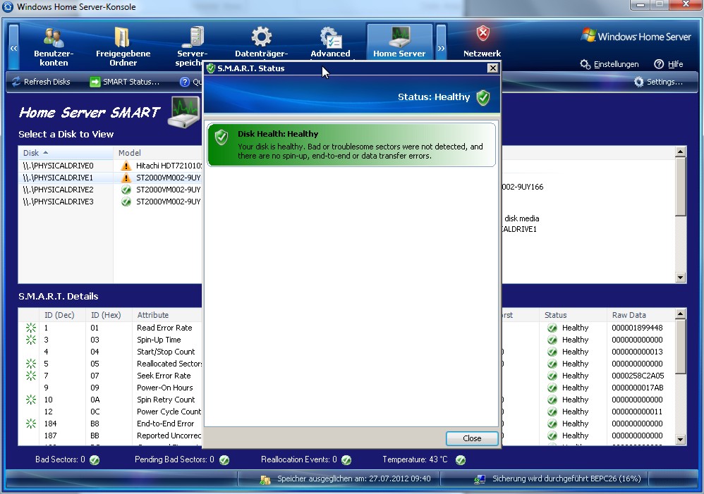

Ein klick auf "Refresh Disks" brachte keine Änderung, also ging ich davon aus, der der Fehler nicht beseitigt werden konnte.

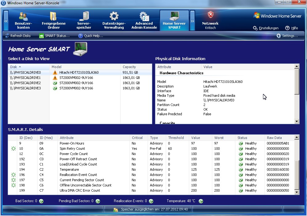

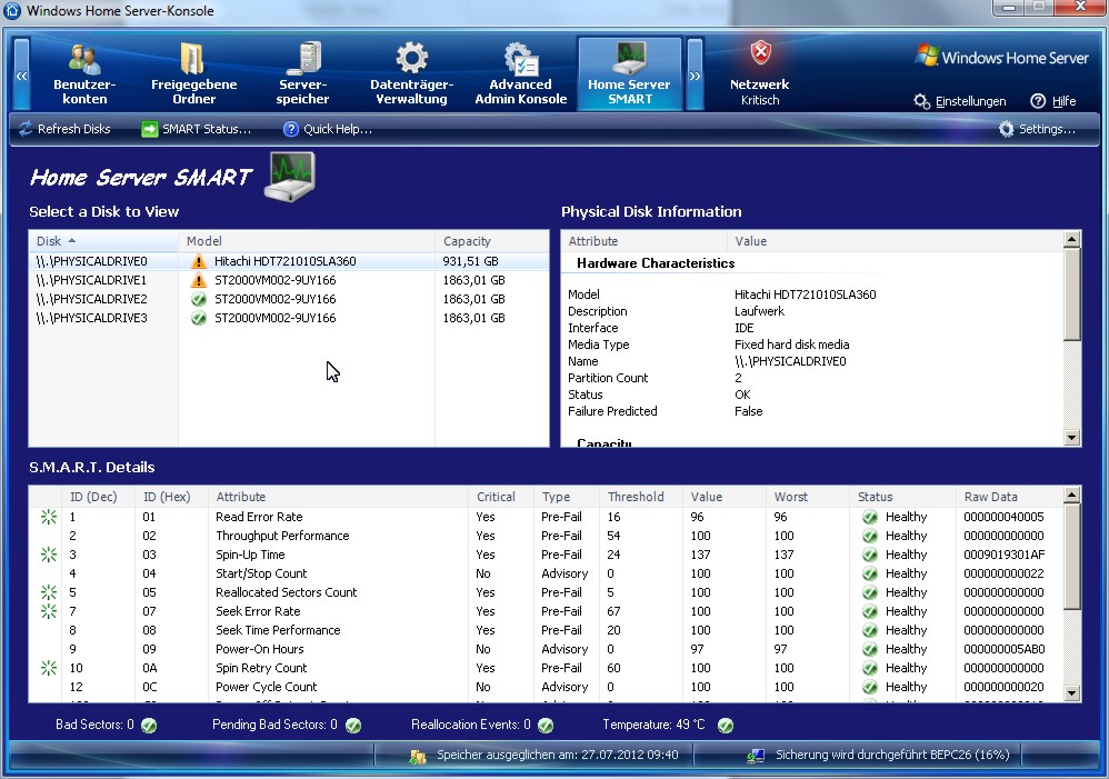

der erste (smart_all.jpg) ist die gesamte Anzeige, markiert ist dabei die Hitachi-HDD.
smart_status_st. jpg ist die Ansicht "SMART-Status" für die Seagate-HDD. Das geble Warndreieck erschien erst, nachdem ich diese Platte mal mit der Hitachi vertauscht hatte und es ging beim zurücktauschen auch nicht wieder weg.
smart_status_hd.jpg ist die Hitachi System-HDD und diese Warnmeldungen waren der Grund für den Testtausch der Schächte.
Die Zuordnung ist kein Problem. Ich weiß welche Platte der dort angezeigten in welchem Schacht sitzt.Um die Zuordnung zu prüfen: WHS SMART zeigt die Seriennummer der Platte an, diese findest du auch auf dem Plattenaufkleber
Hier sind sie:am besten machst du mal ein paar Screenshots

kann Auswirkunge haben aber muss nicht ... der Fehler kann ja auch vor dem CHKDSK-Lauf durch ein Remapping des Sektors behoben worden sein ...sk_akbe hat geschrieben:Aber wenn bei der Hardware was nicht ok ist, dann müßte sich das doch auch auf die Dateistruktur auswirken. Und Checkdisk prüft ja auch auf fehlerhafe Sektoren und das ist ja eine Prüfung der Plattenoberfläche.SMART-Werte beziehen sich auf dei Platten Hardware ... CHKDSK prüft die logische NTFS-Struktur![]()
Scroll doch bitte bei den Screenshots den unterren Bereich etwas tiefer damit man die CRC Zeile sehen kann

Was bedeuten diese komischen grünen Blümchen links in der Spalte? Will mir das SMART-Add-In damit irgendwas sagen?
Habe beim neuen Screenshot runter gescrollt. Aber eine CRC-Zeile gibt es im SMART-Details-Fenster nicht.Nobby1805 hat geschrieben: Scroll doch bitte bei den Screenshots den unterren Bereich etwas tiefer damit man die CRC Zeile sehen kann
Also ein Bug des Add-Ins? Hast du den Link? Bei der Forumsuche habe ich nichts dsbzgl. gefunden.Ich kann mich erinnern, dass vor einigen Wochen schon mal ein Problem mit dem WHS SMART diskutiert wurde, dass nach einem Plattenwechsel der Fehlerstatus (des Plattenanschlusses) nicht zurückgesetzt worden ist ... Lösung war so weit ich michb erinneren nur dutch De- und Neuinstgallation des WHS SMART möglich

Re: Erklärung zu Home Server SMART Add.In?
doch .. ganz unten Id 199 "Ultra DMA CRC Error Count"sk_akbe hat geschrieben:Habe beim neuen Screenshot runter gescrollt. Aber eine CRC-Zeile gibt es im SMART-Details-Fenster nicht.
Tja ich finde auch nichts ... aber ich kann mich gut an die Problematik erinnern ... zu den Blümchen kann ich auch nix sagen ... es gibt aber glaube ichn ein WHS SMART-Forum und die Möglichkeit mit den Entwicklern per Mail in Kontakt zu tretenBeim "Ultra DMA CRC Error Count" werden Übertragungsfehler gezählt, aufgrund dessen die Daten nochmals gesendet werden müssen. In der Regel liegen solche Fehler an einem defekten oder nicht richtig sitzenden Datenkabel. Es empfiehlt sich also bei UDMA CRC Fehlern das Datenkabel auszutauschen. Da dieses Attribut aber ein Zähler ist, der nicht zurückgesetzt wird, können diese Übertragungsfehler auch schon länger zurück liegen und nicht aktuell sein. Wichtig ist nur, dass der Data-Wert nicht weiter ansteigt.

Ah, gut im Text versteckt. Das hatte ich übersehen.Nobby1805 hat geschrieben: doch .. ganz unten Id 199 "Ultra DMA CRC Error Count"
Was sagen einem die Spalten nun? Laut leo.org. heißt "worst" "das Schlimmste". Wenn die "value"-Spalte gleich der "worst"-Spalte ist, heißt das, daß der aktuelle Zustand der Schlimmste angenommene Zustand ist? Der Wert steht da ja in beiden Spalten auf "200".
Also ist die Festplatte doch ok?Tja ich finde auch nichts ...

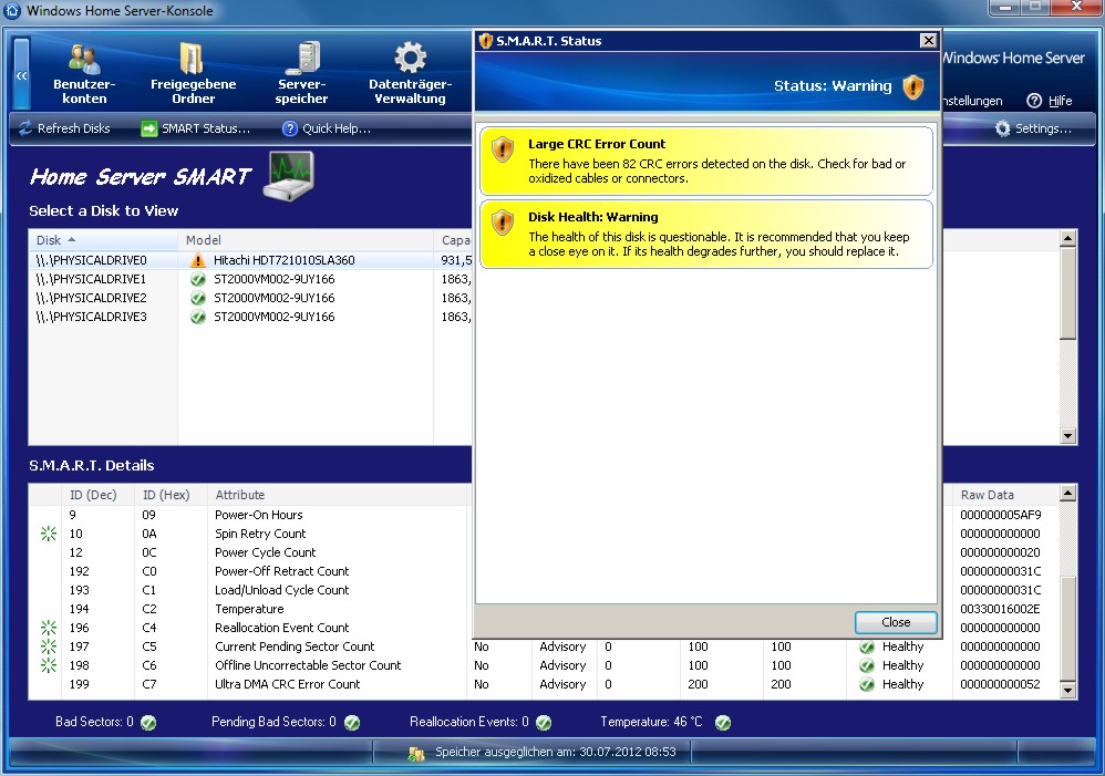

Ich habe geade mal das Add-In deinstalliert und dann wieder installiert. Das gelbe Warndreieck bei der Seagate-HDD ist jetzt weg, dafür sagt er jetzt aber beim SMART-Status was von 82 CRC-Errors. Der Wert ist also gestiegen durch die Neuinstallation. Die letzte Zeile unter "SMART-Details" hat sich aber nicht geändert.aber ich kann mich gut an die Problematik erinnern ...
Hm, was soll man jetzt davon halten? Gibt die Festplatte bald ihren Geist auf oder ist es nur ein Softwarebug? Bin ratlos.
Alles nur in englisch.es gibt aber glaube ichn ein WHS SMART-Forum und die Möglichkeit mit den Entwicklern per Mail in Kontakt zu treten
Gibt es noch andere Tools mit eindeutigerer Aussage, mit denen man sowas testen kann?
Der aktuelle Wert steht nicht bei value sondern bei RawData ... insgesamt ist mir die bei SMART verfolgte Logik auch nicht ganz klar
Der Anstieg von 80 auf 82 CRC-Fehler muss nicht unbedingt durch die Neuinstallation begründet sein ... HDtune zeigt die SMART-Werte auch an oder CrystalDiskInfo
Schau auch mal hier http://de.wikipedia.org/wiki/Self-Monit ... Technology
Value ist ein normalisierter Messwert, der zumeist rückwärts zählt (je niedriger, desto schlechter).
Worst der bisher schlechteste Wert.
Threshold die Grenze, unter die der Wert nicht fallen darf.
Typ steht für die Bedeutung des Parameters: „Pre-fail“ ist eine Warnung vor einem baldigen Ausfall, während „Old age“ bedeutet dass es sich allgemein um fortschreitende Alterung handelt. (Die aktuelle Temperatur fällt nicht unbedingt in eine der beiden Kategorien)
RAW Value ist der eigentliche Messwert, also etwa die gemessene Temperatur oder die Zahl der Fehler.

Hm, dabei installiert man solche Programme doch um eindeutige Aussagen zu bekommen. Was hat ein Programm für einen Sinn, was solche wiedersprüchlichen Anzeigen liefert.Nobby1805 hat geschrieben: ... insgesamt ist mir die bei SMART verfolgte Logik auch nicht ganz klar![]()
Danke. Die seite ist gut, alles sehr schön beschrieben.Schau auch mal hier http://de.wikipedia.org/wiki/Self-Monit ... Technology
Hmmm, also sowas steht bei allen Festplatten mehrfach in der Spalte, andererseits ist aber auch alles mit grün abgehakt, also Healthy.Typ steht für die Bedeutung des Parameters: „Pre-fail“ ist eine Warnung vor einem baldigen Ausfall,
Ich habe das SMART-Add-In wieder deinstalliert.... HDtune zeigt die SMART-Werte auch an oder CrystalDiskInfo
Statt dessen wollte ich Acronis Drive Monitor installieren, aber leider funktioniert der Downlodlink nicht. Auf dert chip-Seite habe ich dann was zum downloaden gefunden, aber wie sich herausstellte, war das nicht der Drive Monitor, sondern nur ein Downloader. Und auch damit funktionierte der Download nicht (es gab nur ein leeres weißes Startfenster zu sehen).
Also habe ich nun HDTune installiert. Alle 3 Daten-Festplatten werden mir da mit "ok" angezeigt, aber bei der Systemplatte (um die es mit eigentlich geht) wird rein gar nichts angezeigt. Das Health-Fenster bleibt leer und auch das Info-Fenster zeigt nur Firmware-Version und Kapazität an, die Häkchen bei "Supportet Features" sind alle ausgegraut. Kann HDTune nicht mit der besonderen Konfiguration der WHS-Systemplatte umgehen (Drive Extender)?
