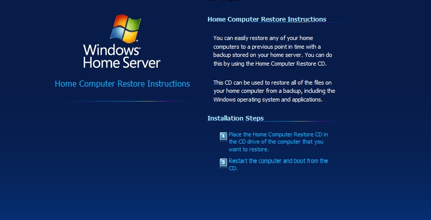

Re: Acer H340 Systemplatte defekt ?
Verfasst: 25. Jul 2012, 22:37
von holle
Das Image, welches auf dem Homeserver vorhanden war und ich zum Wiederherstellen eines Client verwendet habe.
siehe Bild :
mit folgendem Verzeichnis :
Verfasst: 25. Jul 2012, 22:40
Der Name hätte auch gereicht :)
Ich schick dir per PN einen LInk auf die Server Recovery Disk
