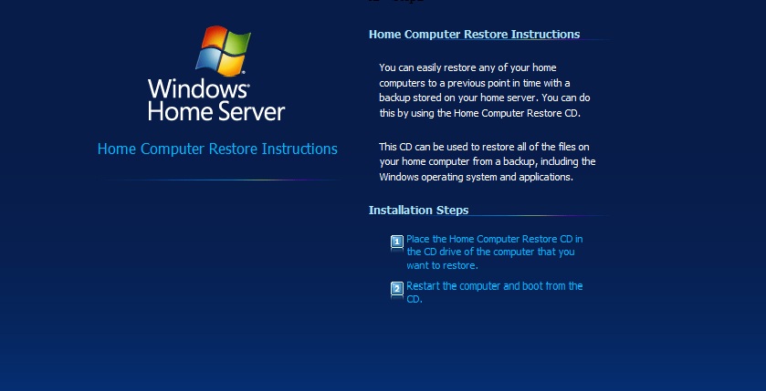

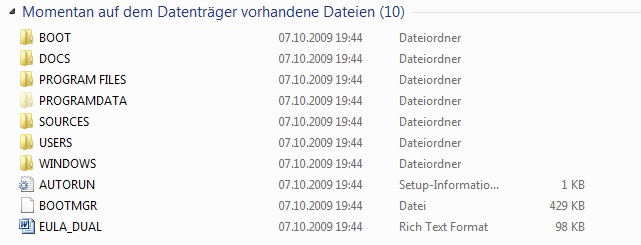

Beitrag von holle »
Das Image, welches auf dem Homeserver vorhanden war und ich zum Wiederherstellen eines Client verwendet habe.
siehe Bild :
mit folgendem Verzeichnis :
Re: Acer H340 Systemplatte defekt ?
Der Name hätte auch gereicht :)
Ich schick dir per PN einen LInk auf die Server Recovery Disk
