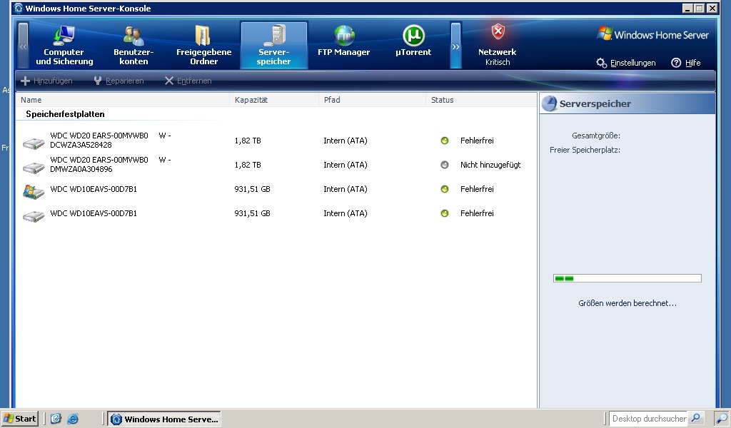

Im ersten Schritt mal mit dem Button Reparieren, welcher auch in deinem Screenshot oben sichtbar ist.

Der lässt sich nicht auswählen.ich kann nur entfernen...

Mit welchem Status wird die Platte denn angezeigt? Wird diese als fehlend angezeigt?
Könntest du evtl. mal einen Screenshot machen ohne den Serverstatus?
Du könntest auch mal das Addin Home Server Smart installieren und schauen, welche Fehler hier angezeigt werden.

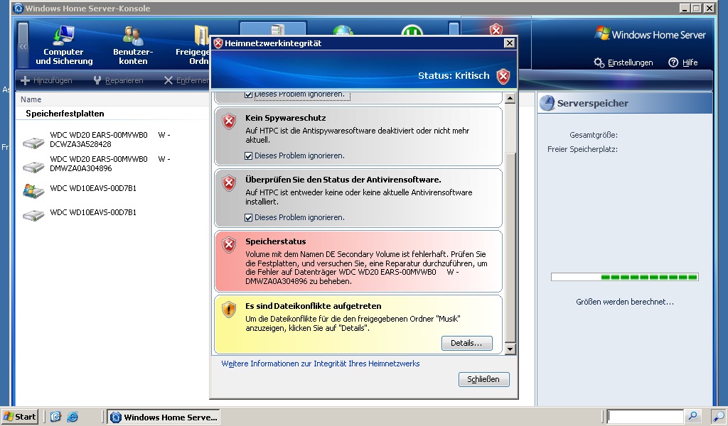

hier das bild vom serverstatus

Wie schon gesagt, würde ich mir die Platte mal mit Home Server Smart anschauen. Es sieht aber so aus, als ob die Festplatte ausgefallen wäre.
In dem Fall müsstest du diese ersetzen. Wenn du die alte Platte entfernst und eine neue Platte einbaust, solltest du 5 Platten angezeigt bekommen. Dann solltest du zuerst die neue Platte in den Pool aufnehmen und danach die alte Platte entfernen. Beim Entfernen der alten Platte wird bei allen Duplizierten Daten eine neue Kopie angelegt.
Wenn du nicht duplizierte Daten hast, sind diese evtl. verloren.
Du kannst dann auch mal die defekte Platte an einen Client anschließen und schauen, ob vielleicht noch ein paar Daten zu retten sind.

Re: Festplatte defekt! Was nun?
DarkMastaCh1ef hat geschrieben:was mich wundert ist das die status led vorne am server keinen fehler anzeigt.
es kommt nur in der konsole und ich merke es wenn ich daten der platte abrufe.
Bei dieser Anzeige in der Konsole MUSS die i-LED vorne ROT sein ...
Ich würde Larry zustimmen und zuerst die Platte ausbauen und dann über die Konsole entfernen damit der WHS wieder normal arbeitet, danach die Platte an einen anderen Rechner hängen und versuchen noch etwas von den Daten zu retten ... diese findest du übrigens unterhalb des versteckten Verzeichnisses /DE/
