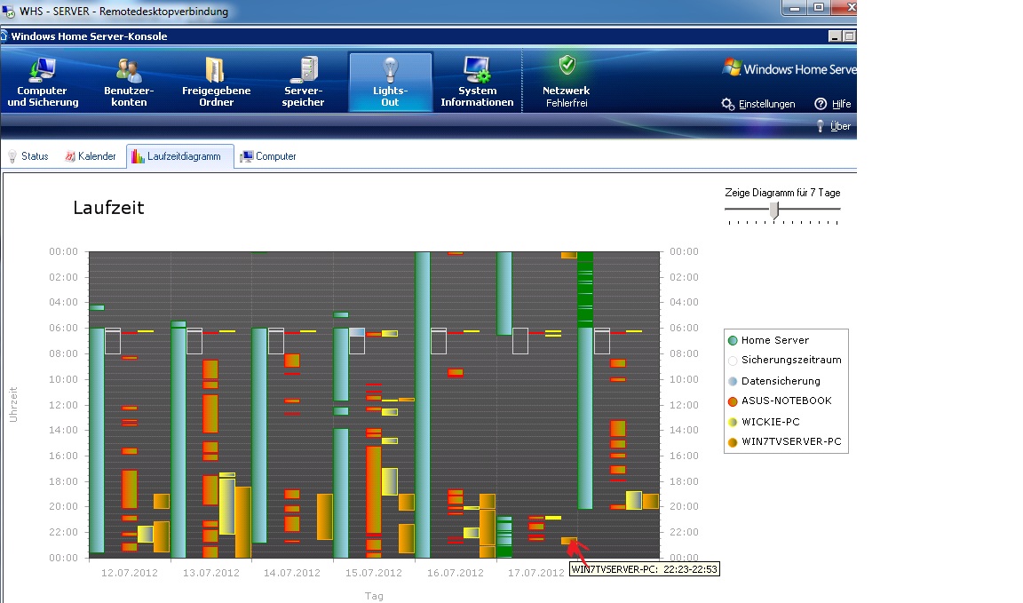

Im Beispiel geht es um den 17.07.12 - gegen 22:53 + 5 Minuten, also gegen 22:58 Uhr sollte der WHS in den Standby und dort bis 6 Uhr am 18.07.12 verweilen, wird aber immer wieder aufgeweckt von irgendeinem mir unbekannten Prozess.

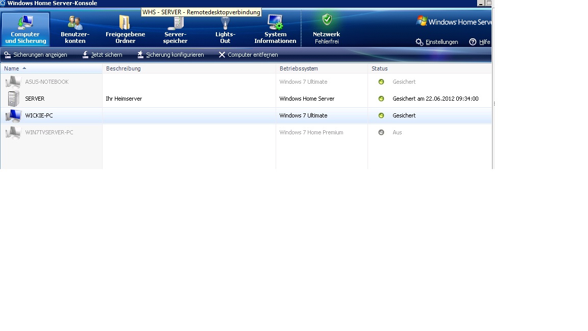

- WHS Computer Sicherungen
- WHS_Lightsout_Clients_Sicherungen.jpg (100.31 KiB) 3761 mal betrachtet

- 17.07.12, 22:53 Uhr: WIN7TVSERVER-PC (=Mediacenter) geht schlafen, WHS sollte nun bis 6 Uhr im Standby bleiben
- Lightsout_Laufzeitdiagramm.jpg (212.06 KiB) 3761 mal betrachtet
