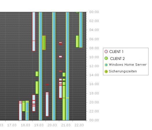

Jetzt kenn ich mich gar nicht mehr aus. Folgendes gemacht: ca. 0:05 (22.03.) WHS per Remote Desktop (von CLIENT 1) in den Ruhezustand geschickt. Dann CLIENT 1 runtergefahren. CLIENT 2 lief die Nacht durch. Lt. Grafik (siehe Anhang) ist das aber gar nicht so. Danach wäre der CLIENT 2 welcher definitiv AN war AUS gewesen und der WHS welcher im Ruhezustand war AN gewesen. CLIENT 2 wurde auch nicht zur geplanten Sicherungzeit gesichert 05:00-06:00 (habe ich auch im Sicherungsstatus kontrolliert). Kann es sein, dass die Legende nicht stimmt? Welche Intervalle werden in der Grafik registriert? Warum wurde CLIENT 2 nicht gesichert ? Anbei auch wieder die LOG Dateien. (PS: Rechnernamen wurden in der Grafik geändert)

Re: LightsOut (Regeln und Abhängigkeiten)
Laut Log ist bei dir auch das mir bekannte Problem aufgetreten, dass der Dienst meint er sei bereits im Standby. Versuch mal den Dienst auf dem Server neu zu starten.
Das Problem ist in der nächsten Version behoben.
