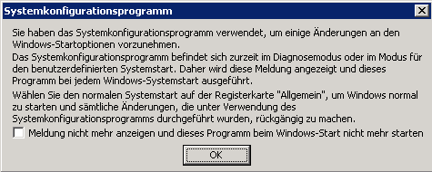

Ich habe bei mein WHS die BOOT.INI geändert und zwar
/MAXMEN=2040
/NUMPROC=2
,weil ich gehört habe das er dann ein tick schneller booten soll.
Aber nun kommt immer beim starten eine Meldung, nun weiß ich nicht ob sie ein hinweiß sein soll oder fast eine Warnung das das was ich gemacht habe sch**** war.
Liebe grüße,
Carsten.
Re: Boot.ini mit erweiterten Speicher und Prozessoren
Beide Parameter bewirken nichts. Von daher würde ich diese aus der Boot.ini entfernen.
Dann sollte auch die Meldung weg sein.
