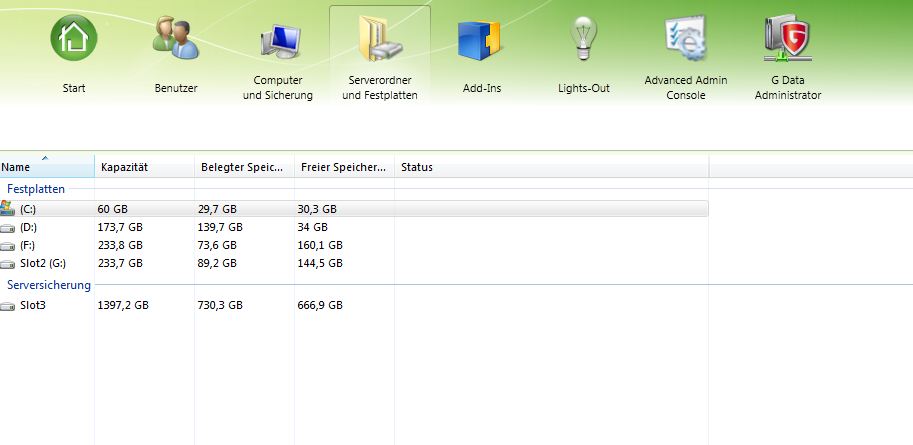

SO, habe Stable Bit deinstalliert...
Dashboard läuft wieder...
aber unter :
Serverordner und Festplatten werden nur noch die Platten angezeigt und keine Serverordner...
anscheinend hat Stable Bit die Original Ordnerverwaltung deaktiviert...
hm...
kann man die Ordnerverwaltung irgendwo wieder hinzufügen?
Grüße und Dank
Hendrik

Womit ich wieder an den Support von StableBit verweise.
Ich hoffe, du hast ein Backup vom Server...
Re: StableBit Pooldrive -> Dashboard startet nicht mehr
Gibt es folgende Datei auf dem Server ?
C:\Program Files\Windows Server\Bin\Microsoft.WindowsServerSolutions.Console.AddIns.Folders.dll
Wenn nicht könntest du diese mal auf c: suchen und in den Ordner kopieren. Diese müsste als Änderungsdatum den 30.03.2012 haben.
