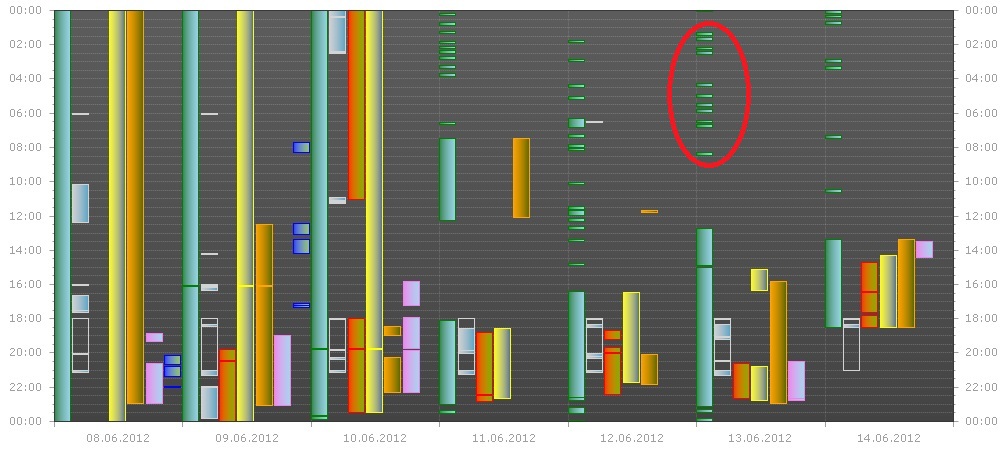

Huhu,
ich habe meinen Server und meine Clients neu aufgesetzt. Seither wacht der Server in der Nacht offenbar mehrfach kurz auf, ohne dass ich eine Ahnung hätte, warum er das tut. Ein WOL via Netzwerk kann eigentlich nirgendwo herkommen. Vor dem Neuaufsetzen hat es ein solches Verhalten nicht gegeben. Gibt es dafür eine Erklärung?
Danke!
Mehrfachea kurzes Aufwachen des Servers in der Nacht

- laufzeiten.jpg (154.42 KiB) 1687 mal betrachtet

Re: Mehrfachea kurzes Aufwachen des Servers in der Nacht
Überprüf mal deine Netzwerkkartenkonfiguration: http://www.homeserversoftware.com/lo/wh ... ts_nic.htm
Danke, Martin, der letzte Haken fehlte. Nach 24h scheint das wirklich die Ursache gewesen zu sein.
Interessehalber: Was, ausser einem Magic Packet, weckt denn den WHS ohne den entsprechend gesetzten Haken?
Ohne den letzten Haken, jede Netzwerkaktivität.
Also wenn z.B. ein Rechner ins Internet geht, oder der Router die angeschlossenen Geräte abfragt.
