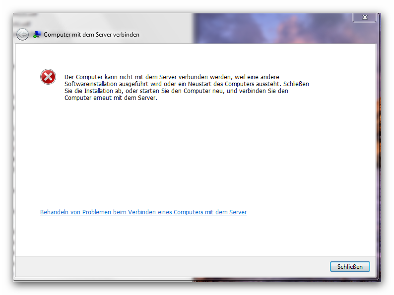

nachdem ich mich nun entschlossen hatte den WHS 2011 auf neuer Hardware zu installieren habe ich bei einem Clienten Probleme mit der Installation des Connectors.
Vorgehensweise beim Client 1:
WHS 1 deinstalliert, Registrie manuell nach alten Einträgen von WHS und LightOut durchsucht, Reste gelöscht.Client neu gestartet. Connectorinstallation gestartet - wird abgebrochen, da " eine Installation ausgefürhrt wird, oder noch kein Neustart durchgeführt wurde" ????????? da steh ich im Moment auf dem Schlauch.
Vorgehesweise Client 2:
WHS 1 deinstalliert. Connectorsoftware WHS 2011 installiert - keine Probleme.
Beide Clients sind mit der gleicher Hard- und Software ausgestattet.
Wer hatte solche Probleme selbst beobachten und ev. lösen können?

so siehts aus.
Mabi
Mabi
- Snap_2012.06.15 19.58.54_001.png (65.46 KiB) 2077 mal betrachtet

erst mal Danke für eure Antwort.
Server und Client-Neustart hatte ich natürlich durchgeführt, ohne Erfolg, Fehlerbild bleibt gleich.
Windowsupdates laufen keine, Dienste/Systemstart überprüft - nichts außergewöhnliches.
Sicherlich würde eine Neuinstallation des Clients Abhilfe schaffen, ist mir aber ehrlich gesagt zu viel Action.
Mabi

In der FAQ (viewtopic.php?f=66&t=16302&p=120526#p120526) habe ich gerade den Part mit der Registry erweitert. Dies könntest du nochmal prüfen.
Wenn das auch nicht hilft, könntest du mal das Logfile hier als Dateianhang einstellen.
