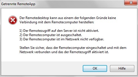

Win 7 64 Laptop: Freigaben im Netzwerk sichtbar. Remotedesktop lässt sich öffnen. Komisch: Launchpad und Dashboard Anmeldung nicht möglich da erscheint so was wie auf dem Bild unten dargestellt.

habs direkt nach Neustart aller Geräte nochmal ausprobiert.
