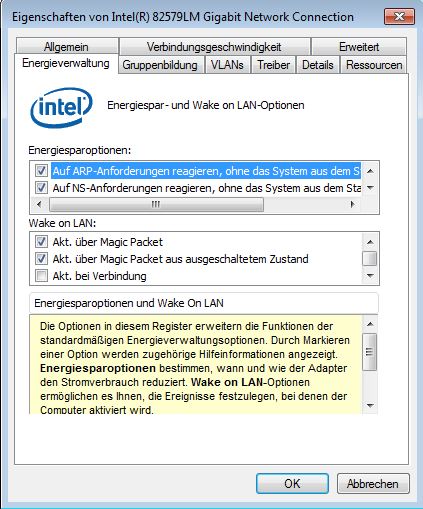

Habe noch mal geprüft, ob es ein aktuelleres BIOS gibt. Entsprechend dem Live Update Tool von Foxconn und der Support Webseite von Foxconn ist bei mir das aktuellste BIOS schon installiert.
Unter Eigenschaften/Energieverwaltung des Netzwerkadapters habe ich nur die folgende Optionen aktiviert.
Alle Energiesparfunktionen für das LAN habe ich in diesem Menü deaktiviert.
Gibt es evtl. noch weitere Optionen zu beachten?
Gruß,
Bernd
- Energieoptionen.JPG (63.87 KiB) 4218 mal betrachtet

Wenn Du Deine Energiesparoptionen mal mit diesen http://www.homeserversoftware.com/lo/wh ... _intel.htm vergleichst, wirst Du feststellen, dass dort nichts von ARP und NS steht. Daher sollten sie auch nicht aktiv sein.
Es würde aber auch helfen, wenn man alle Deine Einstellungen lesen könnte. "..., ohne aus dem Sta..." Könnte das "ohne aus dem Standby zu erwachen" heißen?
Ferner befindet sich auch noch eine Einstellung unter "Akt. bei Verbindung". Wie ist dort der Zustand?

Vielen Dank für den Hinweis - ARP und NS habe ich jetzt deaktiviert. Die folgenden Einstellungen habe ich unter Energieverwaltung ausgewählt.
Energiesparoptionen:
Gruß,
Bernd
- Nicht aktiviert - "Auf ARP-Anforderungen reagieren, ohne das System aus dem Standby-Modus zu holen"
Nicht aktiviert - "Auf NS-Anforderungen reagieren, ohne das System aus dem Standby-Modus zu holen"
Nicht aktiviert - "Energieeffizientes Ethernet"
Nicht aktiviert - "Während Standby Verbindungsgeschwindigkeit reduzieren"
Nicht aktiviert - "Geschwindigkeit reduzieren beim Akkubetrieb"
Nicht aktiviert - "Geschwindigkeit reduzieren beim Systemleerlauf"
- Aktiviert - "Akt. über Magic Packet"
Aktiviert - "Akt. über Magic Packet aus ausgeschaltetem Zustand"
Nicht aktiviert - "Akt. bei Verbindung"
Nicht aktiviert - "Aktivierung bei Musterübereinstimmung"
Gruß,
Bernd
