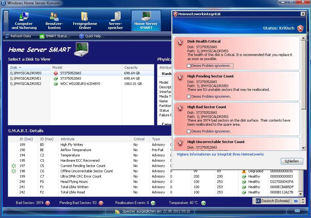

So da bin ich wieder...VGA Adapter eingebaut.
Ich konnte sehen, das der H340 hochfährt, dann aber einen Fehler
SMART Failure Ptrdicted on HD 2: ST3750528AS –(S1)
Warning: Immediately back-up your data and replace your HD drive. A failure may be imminent
produziert, den ich mit F1 überspringen konnte. Danach gab es eine S.M.A.R.T Fehkermeldung für eine Platte.
Habe dann das SMART Adin installiert und somit gesehen, das es sich wohl um die Systemdisk handelt, die einige Fehler zeigt (siehe anliegenden Screenshot).
Ich denke das ist das Problem.

da wundert mich der Hinweis auf HD2 .. HD2 ist doch eine Western Digitalakoitzsch hat geschrieben:SMART Failure Ptrdicted on HD 2: ST3750528AS –(S1)
einige vieledie einige Fehler zeigt (siehe anliegenden Screenshot).
dafür sind es zu viele
Folgenden Fragen stellen sich mir jetzt:
Kann das irgendwie repariert werden?
Hast du die Duplizierung eingeschaltet ? Ohne Duplizierung ist beim Austausch der 1. HDD Datenverlust wahrscheinlich ... das gilt dann auch für Clientsicherungen die (normalerweise) nicht dupliziert werdenWenn Reparatur nicht möglich, wie setze eine neue Systemdisk auf?
Was passiert mit meinen Shares (ich weiss ja nicht genau auf welchen der 3 Platten sich die Dateien befinden)?
Du kannst versuchen für C: und D: jeweils ein CHKDSK /r /f durchzuführen ...
Ansonsten musst du eine neue leere Platte einsetzen und dann ein Recovery mit Option 1 ausführen ... dabei bleiben die Daten auf den anderen Platten erhalten

Die angezeigte Reihenfolge/Nummerierung vom Bios muss nicht zwingend identisch sein mit der Ansicht unter Windows. Die HD2 Meldung kam ja vom Bios.Nobby1805 hat geschrieben:da wundert mich der Hinweis auf HD2 .. HD2 ist doch eine Western Digital
Finde ich aber schon interessant, dass ein System, welches eigentlich keinen Bildschirmausgang hat, bei einer Smart Meldung nicht mehr bootet...
@akoitzsch
Wenn noch nicht geschehen, wäre dies jetzt ein guter Zeitpunkt für das Ausführen eines Serverbackups.
Wenn du CHKDSK ausführst, solltest du einkalkulieren das dies einige Stunden läuft.
Aber auch wenn sich die Probleme durch CHKDSK erst einmal erledigen, solltest du trotzdem die Platte austauschen. Weitere Fehler sind da meist nur eine Frage der Zeit.
