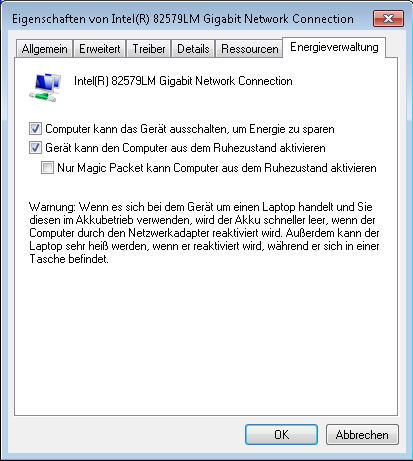

Ich hab diesen viewtopic.php?f=23&t=17805 WHS 2011 im Einsatz und ein doofes Problem. Anfang war es so, dass der Rechner brav in den Ruhezustand gefahren ist und sich per aufruf über http, samba oder remote desktop wieder eingeschaltet hat. da hatte ich aber das Problem, dass der Rechner sich immer wieder eingeschaltet hat, sobald ein Client lief. Auch, wenn ich mit dem Client nicht auf den Server zugegriffen habe.
Seit eben (ich habe nicht geändert eigenltich) geht der PC zwar in den Ruhezustand, wird aber nicht wieder wach - egal ob ich smb, rdp oder http Anfragen sende. Jemand eine Idee, woran das liegen kann?
Es speilt keine Rolle, ob ich den Haken bei "Nur Magic Packet....." in den Netzwerkadapter Settigns setze oder nicht. Siehe Bild.

So wie ich die Einstellungen verstehe, sollte eigentlich "Aktivierungsmuster" das Aufwecken bei Zugriff bewirken. Normaler weise (bei nicht Intel Karten) wird dies als Pattern Match bezeichnet. Das ist aber bereits aktiv.
Der Punkt "einst. für Aktivierung bei Verbindung" kann ich nicht wirklich zuordnen. Könntest du diesen mal testweise aktivieren und schauen ob der Rechner dann bei Zugriff aufwacht?
Ansonsten fällt mir hier an den Netzwerkkarteneinstellungen nichts auf.
Zusätzlich könntest du mal noch die WakeUp Events im Bios nachschauen. Wenn es keinen Separaten Punkt für die Netzwerkkarte gibt, sollte das Aufwachen per PCI-E aktiv sein.
Wenn der Server bei Zugriff in den Standby geht, dann dürft die Freigabeüberwachung in LightsOut nicht zu funktionieren. Keine Ahnung, ob dies bei Linux funktionieren muss. Zusätzlich könntest du aber noch die Netzwerklast überwachen lassen. Das sollte bei einer Wiedergabe ebenfalls den Standby verhindern.
