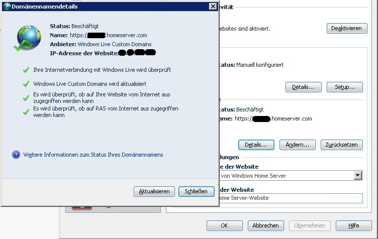

Du hast [meinName].homeserver.com in den Einstellungen für Remotezugriff konfiguriert und bekommst das auch angezeigt?
Re: Homeserver über homeserver.com wird nicht gefunden
Verfasst: 13. Mär 2008, 10:26
von blubb88
@martin
Ich gehe davon aus, dass die Einstellungen dort korrekt sind.
Der Eintrag ist vorhanden
Remote-Einstellung
Remote-Einstellung
Oder habe ich was übersehen?
Rainer
