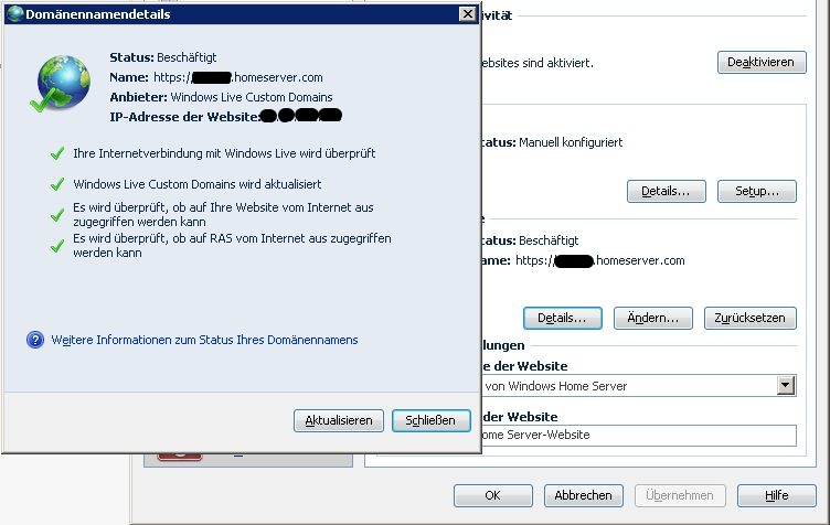

Du hast [meinName].homeserver.com in den Einstellungen für Remotezugriff konfiguriert und bekommst das auch angezeigt?

Ich gehe davon aus, dass die Einstellungen dort korrekt sind.
Der Eintrag ist vorhanden
Remote-Einstellung
Remote-Einstellung
Oder habe ich was übersehen?
