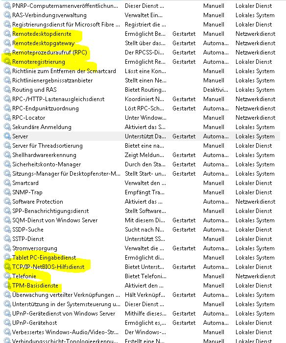

ich habde das Problem, dass ich keine Standby Option habe. Der Energieeffiziensbericht sagt mir :
Systemverfügbarkeitsanforderungen:Anforderung "System erforderlich"
Der Dienst hat eine Anforderung gestellt, um zu verhindern, dass das System automatisch in den Standbymodus wechselt.
Anfordernder Dienst TermService
Einen Terminalservice oder ähnliches kann ich nicht finden. Vermutlich wird er mit einem anderen Dienst gestartet. Theoretisch benötige ich den doch auch für RDP Sessions oder?
Mein Ziel ist es Standby nutzen zu können und auch eine RDP Session aufbauen zu können.
Anbei mal der Ausschnitt der Dienste die meiner Meinung nach etwas damit zu tun haben könnten.

Eine RDP Session verhindert keinen Standby. Das sollte andere Gründe haben.
Hast du einen Treiber für die Grafikkarte installiert?
Um welches System handelt es sich hier? Einige Serversysteme unterstützen keinen Standby.
Des weiteren ist die Frage, wie du den Standby auslösen wolltest. Im Startmenü ist dieser Punkt generell deaktiviert. Am besten installierst du LightsOut und versuchst den Rechner damit in Standby zu schicken.
